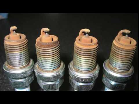

Много нагара на изоляторе. Такое бывает при очень медленной езде, не происходит самоочистка. Либо подгорает масло. В идеале должно быть светло-серое все, без черного. Изменено пользователем Арториус

Вот фото свечей. Есть тут признаки расхода?
Думаю, после холодного пуска и прогрева свечи выкрутили.
Если так, то лучше переснять. И это для образца, как информативно снять: post-25134-0-37813600-1508442060_thumb.jpg
