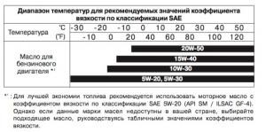

Производитель для гамма как раз и рекомендует вплоть 20W50 и только для экономии топлива 5W-20.
2) 20ки лучше менять каждые 5000км
При нормальных условиях эксплуатации.
