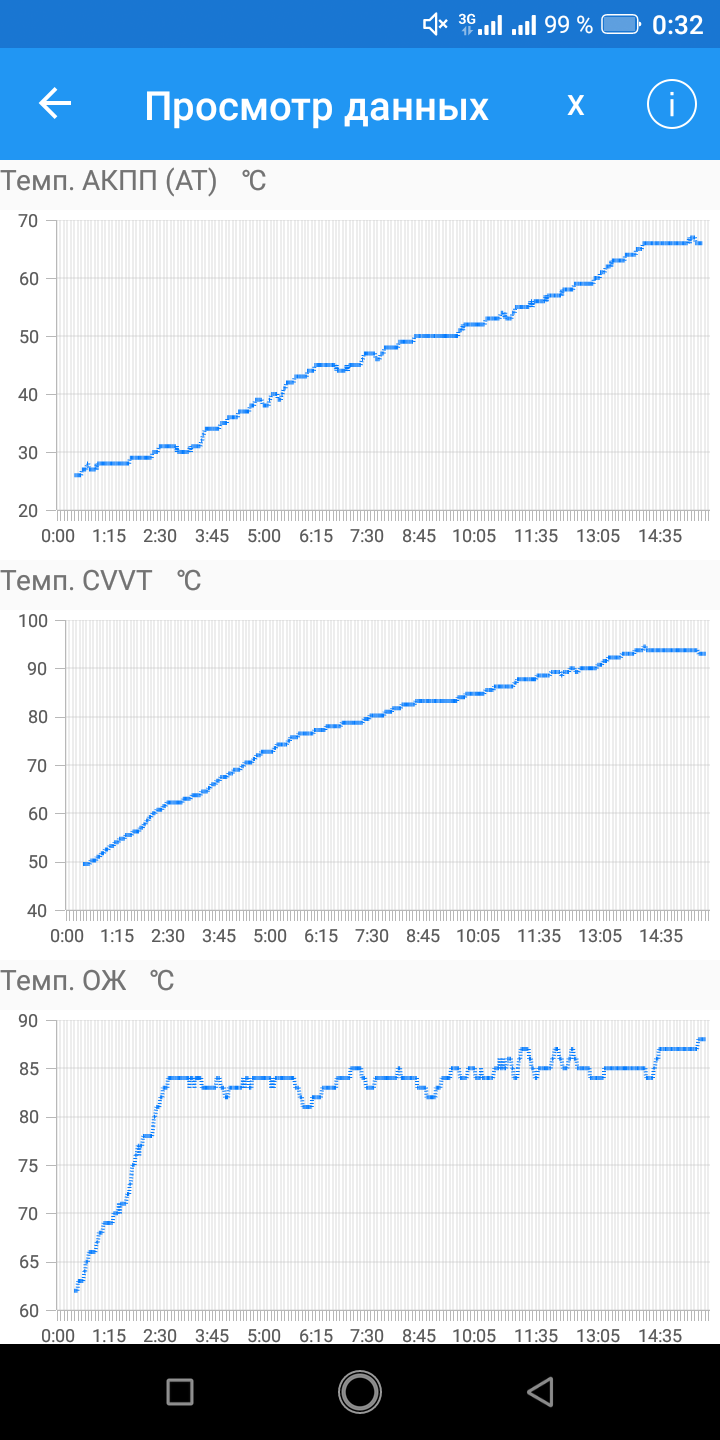

Короче, напишу кратко сравнение 20 и 30 в своём авто, Крета 1,6 АТ.
20 экономичнее в среднем на 0,4-0,5л. при сопоставимой средней скорости и условиях, но опять же не все 20 и не все 30.
30 тупее, особенно на холодную (естественно), первое время хочется слить к .уям, да и сейчас тоже, те кто постоянно катает 20 поймут.
Температура масла в картере, при одинаковых условиях, что на 20, что на 30 абсолютна идентична, разбег в 1-2гр. не считаю.
Также как и температура ОЖ не зависит, что у вас залито, 20 или 30, вообще пофиг.
Анализа не будет, смысла считать ппмы не вижу...

DRON 33  по своему попомеру говорю, на 20ке машина греется дольше и остывает быстрее, по значку температуры говорю, ездил на 40ке там все наоборот, на много наоборот,  а  Евген 48  приборами определяет, зимнюю эксплуатацию посмотрим, да и 30ки не резкие)))

Вот замерял на Зепро 22 мая, ну уж жиже некуда, завтра проделаю то же самое на 30, вангую +- 1-2гр.
Вот нашёл логи от 23 июля, уже на 30, тот же самый маршрут, как и говорил, +- 1-2гр.
С наложением и отдельно.
Screenshot_20190801-003217.thumb.png.f5a5db86cb745b7bf613538f24dedfee.pngScreenshot_20190801-003237.thumb.png.2fbd2e1c6d597dabb0fea0867e687292.png
Евген 48 Я бы для собственного интереса измерял на трассе при движении на одинаковой скорости и оборотах при сопоставимой температуре воздуха и желательно на одном и том же участке. Я выхожу на кольцо, ставлю круиз на 100 км/час и жду, когда температура достигнет максимума и замрёт на несколько минут. Всё - запоминаю.
