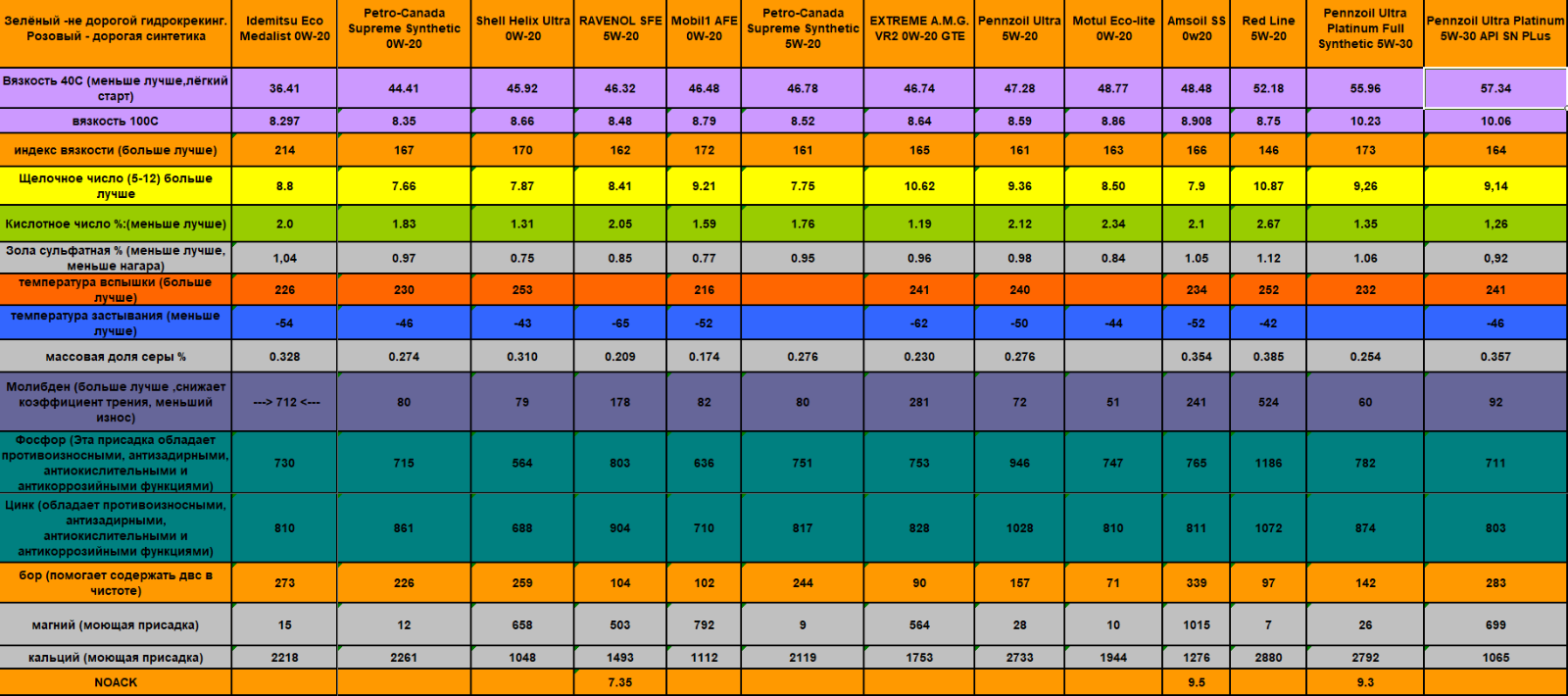

пытаюсь по ттх отобрать , вот такую табличку в exel сделал

Вязкость Idemitsu 0W20 при 40С = 36мм2/с   меня вполне устроила. Я даже был в восторге как работает двс, малый расход, подрыв с малых оборотов. Потому составил таблицу относительно  малой вязкости и отобрал для себя некоторые варианты.
Цитирую Вадим_69: Idemitsu 0W20  учитывая маловязкую гидрокрекинговую базу с кучей загустителя, что видно по просадке вязкости до 7 cst во ВСЕХ анализах отработки, катать 7500 км в городе на этом масле моторы Mitsubishi 4B1x точно не стоит.
Отобрал для себя следующие варианты  маловязких масел. (катализатор отсутствует)
