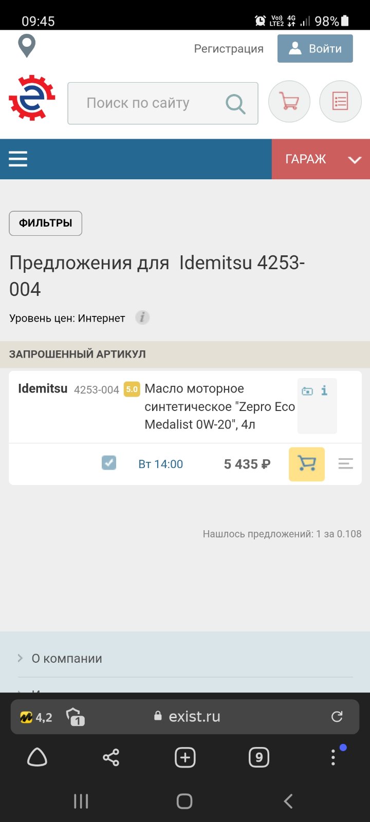

Я закупаюсь запчастями и маслами на экзисте, в декабре 21го idemitsu 0/20 брал за 4200. 4л, сейчас ценни на это масло конский. Потому думаю за эти же деньги лучше взять какую нибудь пао синтетику.  Я раз в год весной меняю масло , хочется залить раз в год но самое лучшее для мотора. Что бы было меньше износа и хорошо мыл. Читаю форум оил клаба, Вадим_69 и многие другие форумчане твердят одно и тоже - idemitso 0/20  нужно менять не болен 200м.ч. а лучше 150. За такой ценник ,
Idemitsu 0w20  менять два раза в год, желания нету. Свою эксплуатацию авто я описал выше. Внимательно выслушаю вше  мнение по масла в мой двс
