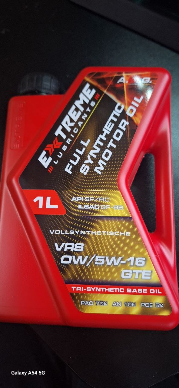

Прикупил на зиму  Extreme vrs 0/5w16 gte. Кстати, впервые такую пломбу под крышкой вижу, обычно просто резиновая фольга
