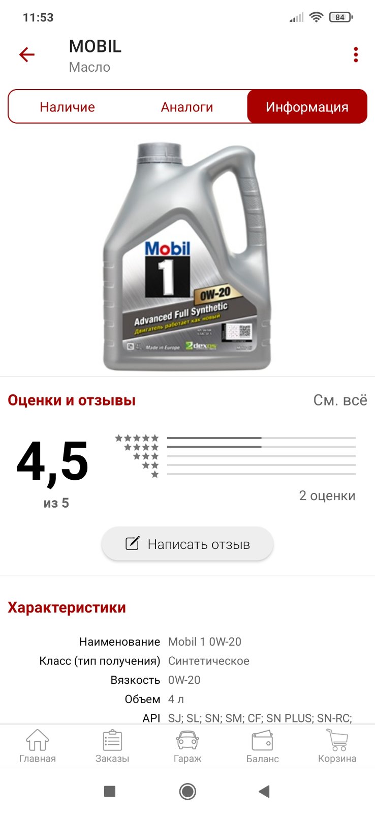

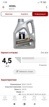

Anton444 мобил1 х2 0w20.
Или от бутиков
Новус энерджи 0w20, Экстрим vr2 0w20.
И рекомендую мч считать 250 мч и сливать вне зависимости от пробега в километрах.
