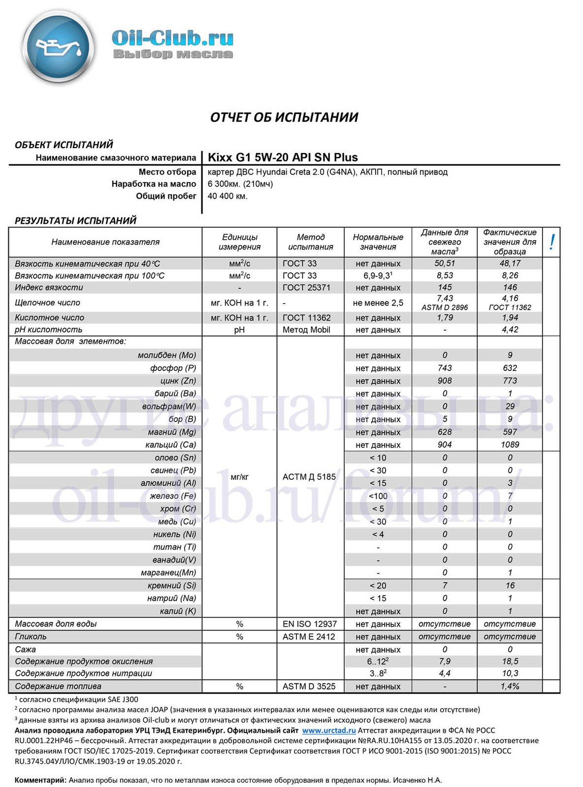

И почему одни масла, которые в этом тесте якобы проваливаются, в реальной отработке показывают себя отлично, а другие, которые тут блистают, в UOA показывают совсем другие результаты?
Из двух масел, прошедших SST, в моих моторах именно так и было. Середняк практически не потерял вязкость, а топчик  потерял и довольно много.

alex323 да потому что топливо все по разному льют :) Восемь лет назад это еще говорил. :)
Но то что Shear Stability коррелируется с реальной эксплуатацией это 100%. Просто нужно ездить на этом масле не 5000км а 15 000км. Вы замечаете что хорошие Shear Stabiblity показывают в основном европейские Longlife масла, рассчитанные на интервалы 15000-25000км. В Японии, США такие масла нафиг не нужны, они не востребованы, они экономически не целесообразны. Там другая культура замены масла...

799902790_3217_126_10_2021.jpg.b5e29e0273caca985bc92b3573ca5926.thumb.jpg.c22ef349e52640d2a74613a6c7641c3b.jpg1090250337_KixxG15W-20HyundaiCreta6300alex323(UOABASE).jpg.e5f1fa7dd6378bffcfeedd72b0b175e9.thumb.jpg.c9f4030294d65c4e36f7245467557b58.jpg

42 минуты назад, alex323 сказал:
"топчик" потерял из-за разжижения. "середняк" потерял из-за деструкции и разжижения, но набрал за счет окисления. Логично, но это теоретически. Да и содержание топлива по ИК-спектру - тот еще точный показатель)

к 15000 по Москве , например, любое масло начнет загущаться. Так что просадку не увидим и сопоставить с SS не сможем.
Нестойкость загустителя же этот тест показывает. А нестойкий загуститель ведь может быть химическим источником проблем.
Я считаю, что вязкость от 7 cst до 20 cst вообще не важна. Физика вязкости вторична. А вот химия - другое дело. И нестойкий загуститель скорее хуже для химии. Или потенциально хуже.

1 час назад, alex323 сказал:
Не в моем случае:unknown:
значит мало наездил 210мч для просадки этого Kixx на 0.5cst. Я говорю в отработке с топливом, и загущением (как правильно подметил Аргентум), плюс смешением с несливаемым остатком, вы эти мизеры никогда не увидите...
