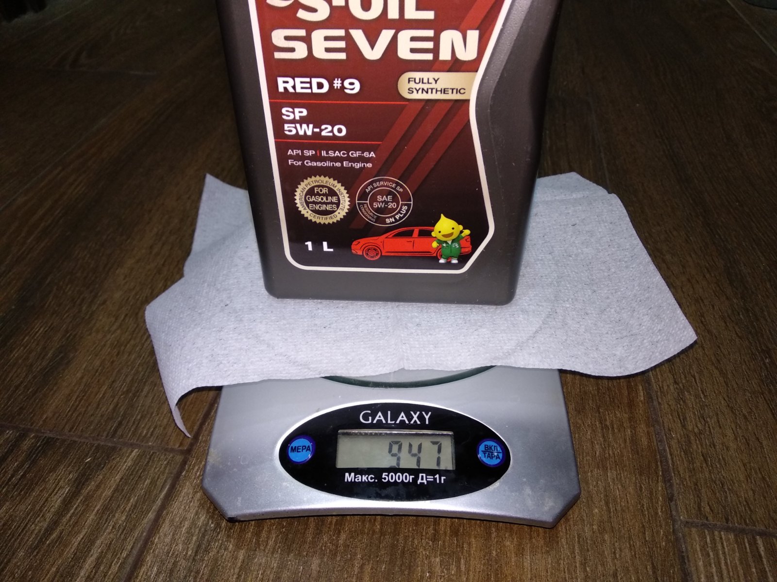

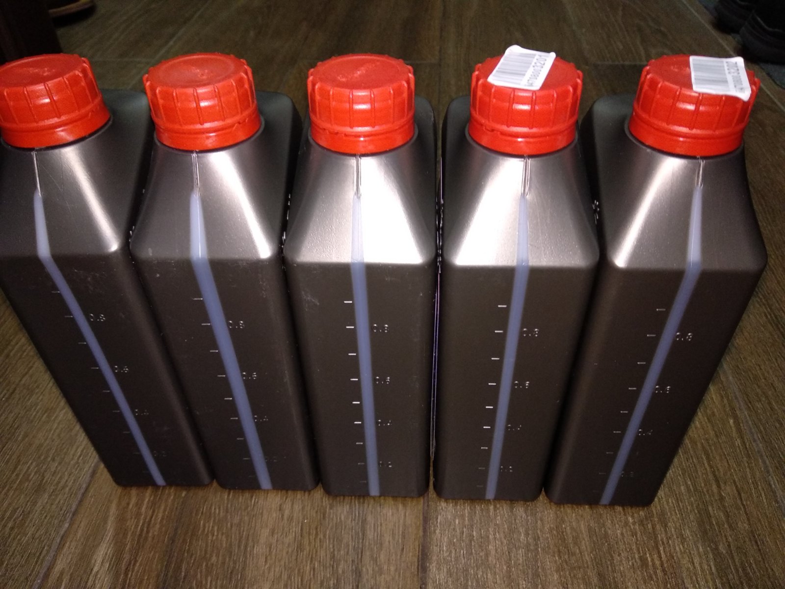

Что касается этого продавца, получил вчера три литровки от него данного масла. На всех трёх нет не даты не номера партии в обще не чего! На весах эти литрушки на 10 грамм легче чем такие же литрушки от дилера. И уровень в канистрах ниже. Хотя покупал у него же и 4 литровые канистры так там всё присутствовало по маркировке. И вес канистр был равен что и от дилера и это учесть что там 4 литра, а здесь один литр и десять грамм и видно что не долив, вот и думай покупать там или нет. На фото осталась самая тяжёлая из трёх в двух остальных если память не изменяет было меньше.
VsePofig я бы в таком случае может и подумал что продавец стер дату, что бы продать старое масло. Но API SP не может быть сильно старым. Так что не переживай, возможно производственный косяк, литрухи прошли мимо матрицы...
Я сильно и не переживаю, раз забрал их. SP вроде с того года пошло. Продавец мог бы и указать данный момент у себя в магазине и вопросов и домыслов было бы меньше!) А так получается не очень!)
@VsePofig с таким ником до 10 грамм докапываться :D

Не до грамм!!!) А до доведения правильной информации покупателю! Интересно было и взвесить и уровни в канистрах сравнить! Любопытство движитель прогресса!))
