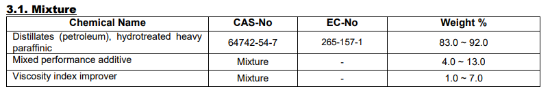

В MSDS есть плотность:
Density 848.9 kg/m3 @ 15 °C
Это высокий показатель. Там же указано, что загустителя  от 1 до 7%. Но по ИВ из TDS, вспышке и по HTHS 2.8 (это довольно много для двадцатки) - его там ближе к нижней границе указанного диапазона.
Сочетание плотности, HTHS, PP и мало полимера - это вязкая база. NOACK это подтверждает.
Мне кажется это или 6 или 4+8. Но скорее 6. Как такое сделать в основном с 4 мне не понятно.

Я так рассуждаю...
