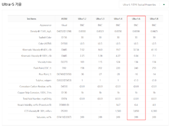

S-OIL ULTRA-S 6 вполне превосходен.
ARAMCO ULTRA-S 6
VICOSITY INDEX  134
FLASH POINT 240'C
Noack 6.4%
CCS Viscosity@-30'c 3850cP
Можно ли на этом базовом масле создать 5W-20, смешав небольшое количество загустителя и пакета присадок?Память у меня немного шаткая, но я помню, что при добавлении модификатора вязкости CCS увеличивается, а NOACK уменьшается.
Я ожидаю содержание VHVI 4 0-20%.

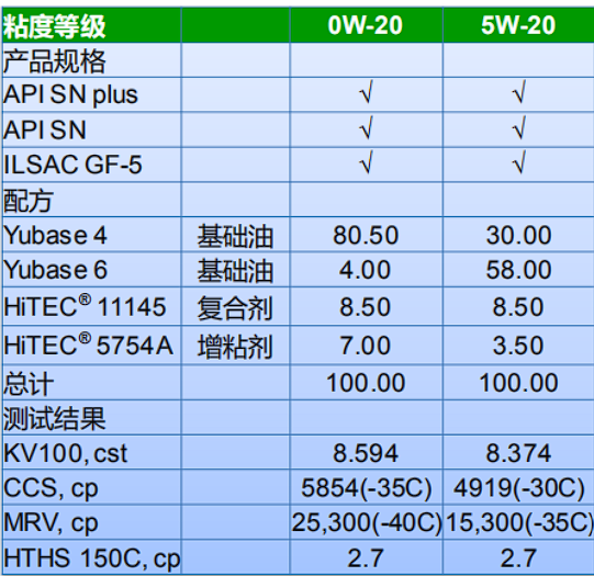

Например,
SK YUBASE 4 30%
SK YUBASE 6 58%
HITEC 11145 DI PACK 8.5%
HITEC 5754A VM 3.5%
KV100'C 8.374
CCS@-30'C 4919
HTHS 150C 2.7
Есть такая формула:
Учитывая расширенный диапазон допусков -30'C@CCS,
До 7082cP допускается, и с ULTRA-S 6 его создать вроде бы можно... Конечно, это не самое лучшее направление.
ULTRA-S 4 10~20% ULTRA-S 6 60~70% Остальное – это добавки. Думаю, это подходящее соотношение смешивания.
Это всего лишь теория...
Что вы думаете?:)
ARAMCO ULTRA-S 6
VICOSITY INDEX  134
FLASH POINT 240'C
Noack 6.4%

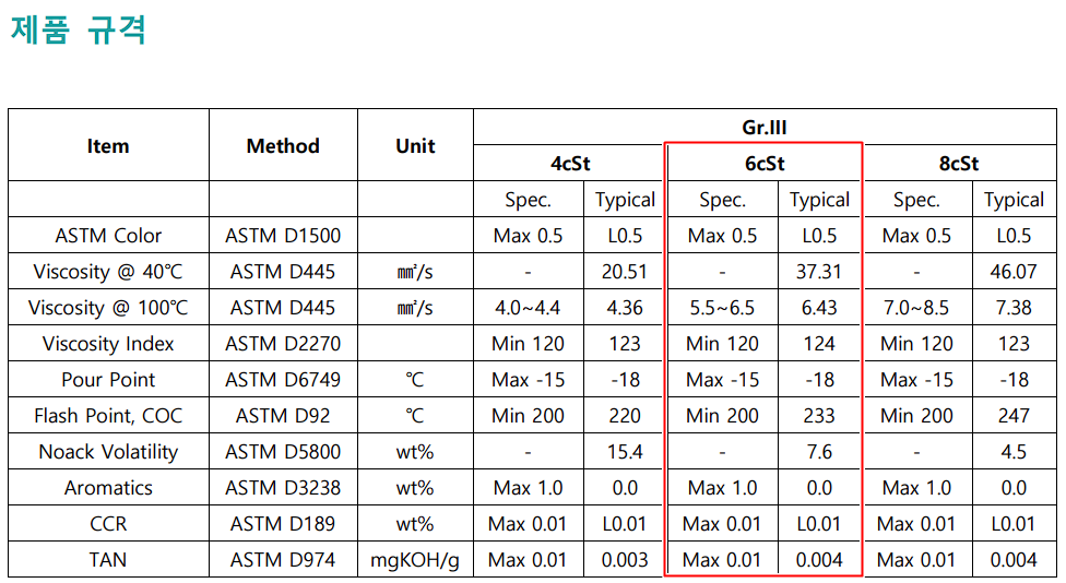

  Показать содержимое
Например,
SK YUBASE 4 30%
SK YUBASE 6 58%
HITEC 5754A VM 3.5%
KV100'C 8.374
CCS@-30'C 4919
HTHS 150C 2.7
Есть такая формула:
Что вы думаете?:)
Думаю что цифры приведенные в скринах "базовых масел" имею лишь значение "среднего по больнице",  тк не бывает партия базового масла точно такая же как была в прошлый раз или будет следующая. Например танеко vhvi6 может сегодня быть с ccs - 2800 и ноак 7.5-8, а завтра с ccs (-30) 3500-3700 с ноак 6.
Polymerium Корейские заводы по производству базовых масел имеют зрелые производственные процессы, поэтому различия в качестве вряд ли будут значительными.
Я думаю, что такое большое отклонение приведет к существенной разнице в качестве моторного масла...
Производители моторных масел, у которых даже нет лабораторий по отбору проб...
Подобные отклонения вызывают проблемы в производстве моторных масел.
Масло, рассчитанное на 6000 сП, может стать 7000 сП.
Сложно поверить....
Конечно, это не значит, что я тебе не доверяю.:pardon:
Изменено пользователем Kuroneko
1 час назад, Kuroneko сказал:
Можно! Это легально! :)
Что вы думаете?:)
Sorry.  Не знаю прямой ответ (I don't know the direct answer).
Вы побуждаете только встречный вопрос к вам - зачем делать 5W20 Api/ilsac полностью из bsae 6 sSt ?!
Я не знаю, а немного подозреваю - моей компетенции в этом нет.
1. Гонка за низким NOAK и высокой вспышкой может ухудшить другие свойства которые не публикуются в описании масла - например растворяющие способности и др. сверхнизкий NOAK может дать мало profit, а может пользы совсем нет или хуже.
2.  Я против упрощения композиции.
Оркестр сложнее, но слушать и смотреть интереснее, чем один инструмент.
