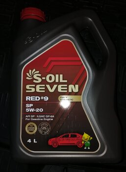

S-Oil 7 Red #9 SP 5W-20 API SP свежее
S-Oil 7 Red #9 SP 5W-20 API SP свежее за анализ спасибо добрым людям Mymessengers, Gotty, Dumus, Иван Z, akatala, MorandiTM, dima62rus, Евген 48.
Масло заказывал в емексе у поставщика VKSC по цене 607р.
Вскрытие масла в лаборатории УРЦТЭиД:
S-Oil 7 Red #9 SP 5W-20 API SP (VOA BASE)-1 копия.jpgS-Oil 7 Red #9 SP 5W-20 API SP URC копия.jpgS-Oil 7 Red #9 SP 5W-20 API SP photo1.JPGS-Oil 7 Red #9 SP 5W-20 API SP photo2.JPG
Масло заявлено как: API SP; ILSAC GF-6A.
1) Вязкостные характеристики говорят о том, что это густая крепкая 5W-20. Низкий индекс вязкости 154, высокая вязкость при 40С = 50, все это говорит скорее о малом количестве полимерного загустителя.
2) Вязкость при 100С = 8,76 - удовлетворяет стандарту SAE J300, это действительно "двадцатка".
3) Щелочное число = 7,61 - среднее. Это масло на разумные короткие интервалы смены в наших тяжелых условиях. 5000-7500км больше не нужно.
4) Зольность сульфатная = 0,71% - минимальная. Видно что масло современное, содержит небольшое количество золы, безопасно в плане детонации LSPI, засорения сот нейтрализаторов выхлопных газов. Чистое в плане зольных отложений на клапанах и в камере сгорания.
5) Температура вспышки = 234С - не зря у S-Oil хорошая температура вспышки, все что говорил в пункте 1) все еще актуально. Масло термостабильно при высоких температурах и должно чисто работать в зоне поршневых колец.
6) NOACK испаряемость масс = 7,2% - тоже самое... S-Oil крепкое в плане угара 5W-20. Этот параметр пока лучший среди протестированных Ойл Клубом масел, в классе вязкости 5W-20.
7) Температура застывания -41С - не будет показывать рекорды в морозы. Минимально необходимые для эксплуатации до -30С низкотемпературные свойства. (именно поэтому у него хорошие температура вспышки и NOACK.)
8) Сера = 0,294% - для этого пакета присадок содержание серы нормальное.
9) Пакет присадок содержит органический молибден, снижающий коэффициент трения и повышающий топливную экономичность. Традиционные противоизносные присадки ZDDP на основе цинка + фосфора. Дисперсанты на основе бора. А также детергенты на основе кальция + магния - снижающие вероятность детонации в турбомоторах с малым объемом и прямым впрыском.
ИК спектр Фурье говорит о том, что масло на гидрокрекинге VHVI.
Вывод: Да может быть S-Oil Seven Red9 не покажет рекорды в морозы, но зато будет меньше угорать, окислятся и отлично отработает в жару. В целом это крепкая современная "двадцатка" для тех кто побаивается лить 0W-20. В европейской части России ее можно лить круглый год. В Сибири весну-лето-осень, а зимой переходить на 0W-20. Так как в 5W-20 обычно очень мало полимерного загустителя (2,5-5%), это хорошо скажется на чистоте поршней в зоне поршневых колец. Если бы не вечная тяга к экспериментам, я бы определил это масло в своего прадика навсегда...
