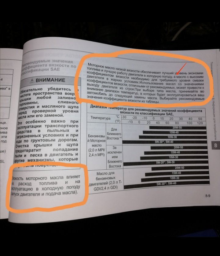

1 минуту назад, Роман 73 сказал:
Это не вся таблица, это её окончание
Мы же этого не видим. )
2 минуты назад, Роман 73 сказал:
знаток вот другая
Дак вроде уже 100 раз это видели.
Только что, знаток сказал:
У него одно фото с китайского автомобиля, другое фото с корейского автомобиля)
Поэтому и вызывают удивление подобные вопросы про вязкость
Хорошо, что в РЭ моего Факенвагена нет подобного анахронизма. Там про вязкость ВООБЩЕ нет ни слова.
1 минуту назад, Дмитрий_ сказал:
Да я понял, запутать хочет. ))
Роман 73 Покажи первую часть таблицы.
Только что, Дмитрий_ сказал:
Как всегда не угадал, в мануале для китайца у меня вязкости 5w30 и 5w40
P:S: как там мотор твоего ВАГа? Уже отмыл после медного купороса? Или всё ещё не до конца? :rofl:
1 минуту назад, alex323 сказал:
Ну да, сначала они лили десятилетиями, в одни и те же моторы 5w40, а потом вдруг их мир резко перевернулся и они вдруг начали прописывать в эти же самые моторы 0w20.
3 минуты назад, знаток сказал:
Я бы мог спросить, что-то типа - у тебя Гугл не работает, что ли? Но отвечу по-другому - у меня нет под рукой второй части, я даже не знаю от какого авто это РЭ. От какой-то Тойоты, а может от Мазды, не помню уже. Смысл же ясен и без первой части таблицы
Только что, Роман 73 сказал:
Мне вот кажется что на предыдущей странице про бензиновый двигатель больше ни чего не написано.
Я ничего не угадывал) ты просто опубликовал два фото с мануалов разных марок автомобилей)
3 минуты назад, Роман 73 сказал:
В процессе)
Это дилеры лили в РФ, потому что так выгоднее было, да и народ у нас считал, что только 5-40 спасёт ДВС)
Только лишь в РФ лили 5w40?
Почитайте, что ли Бориса на досуге
В Германии 5-30 vw504/507 уже в те года.
13 минут назад, Роман 73 сказал:
Потому что уже видели 0-8 в мануалах.
И теперь 0-20 не кажется страшной. ))
