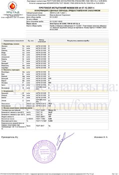

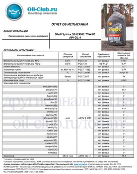

Вскрытие масла в лаборатории УРЦТЭиД:
Shell Spirax S6 GXME 75W-80 API GL-4 (VOA BASE) копия.jpgShell Spirax S6 GXME 75W-80 API GL-4 URC копия.jpgShell Spirax S6 GXME 75W-80 API GL-4 photo1.JPGShell Spirax S6 GXME 75W-80 API GL-4 photo2.JPG
Масло заявлено как: API GL-4; MAN 341 Type Z4, 341 E3; ZF TE-ML-01L, 02 L, 16 K; Volvo Transmission 97307.
1) По вязкости Shell Spirax соответствует стандарту SAE J306, где масло должно быть в рамках от 8,5 до 11,0 сантистоков.
2) Температура застывания -50С - шустрое в морозы, не застынет в МКПП. Отличный вариант для наших зим.
3) Высшая оценка коррозии на медной пластине 1а - масло безопасно для медных деталей коробки.
4) Противоизносные присадки на основе фосфора. Антиоксиданты на основе кальция.
5) Высокий пик окисления (75,2) говорит о наличии, либо эстеров, либо его дает Alkylaryl amine содержащийся в масле. Возможно и то и другое.
ИК спектр говорит о том что масло на GTL или VHVI + эстеры.
Вывод: Очередная сильная трансмиссионка от Shell. Хорошие низкотемпературные характеристики, мощный противоизносный пакет, много детергентов, антикоррозионные свойства.

Спасибо. Что-то индекс вязкости не в дугу. Думал, будет лучше. Присадок мало. Похоже на моторку : )

А вообще мне видится, что Лукойл (УАЗ) 75w85 будет поинтереснее. У шелла цена выше, а индекс вязкости ниже. Только температура замерзания получше, но толку, если в горячем состоянии это почти как АТФ.
я бы добавил, что по анализу это масло может использоваться практически на весь срок службы.

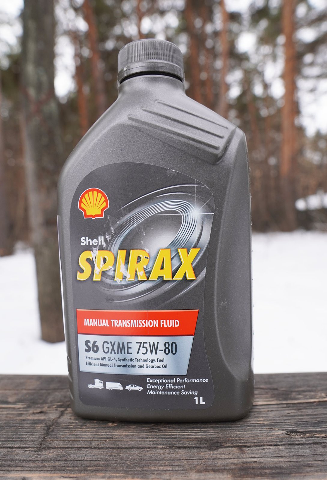

ПС посмотрел на картинку - у меня была того же разлива, Швейцария, несколько лет назад.

Тоже приобрел. Поставил в морозилку холодильника на 12 часов, результат чуть мутный стал, но течет, но не вау прямо. По цвету старые Elf nfj 75w80 напоминает.
