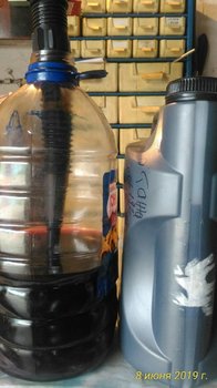

2.При заведенном двигателе и положении селектора АКПП в положении «N» открутил пробку контрольного отверстия. И что же вы думаете, я увидел не «тонкую струйку», а струищщу диаметром с палец, примерно такую, какой выливается отработка из двигателя. Облившись отработанной ATFкой (ну, не ожидал я такой струи!!!), я все же сумел поймать струю в воронку пятилитровой прозрачной баклажки. Когда ATFка пошла «тонкой струйкой», я завернул контрольную пробку, заглушил двигатель и продолжил сливать ATFку теперь уже через сливное отверстие, отвернув его болт. По окончании слива завернул пробку и перелил отработанную ATFку в 5-литровую канистру из-под HKSа. На фото видно сколько ее слилось в канистру. Учитывая то кол-во ATFки, которое я вылил на себя и на помост смотровой ямы, то я склонен поверить, что должно было слиться 4,7-4,8 литра ATFки, как у автора поста с Драйва (ссылка выше);

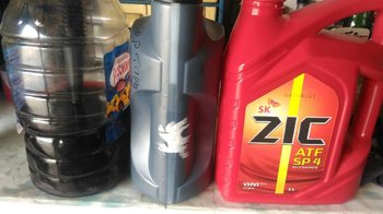

4. При заведенном двигателе и положении селектора АКПП в положении «N» открутил пробку контрольного отверстия. И что же вы думаете, я увидел не «тонкую струйку», а опять струищщу диаметром с палец, примерно такую, какой выливается отработка из двигателя. И до момента становления струйки до состояния «тонкая» (еще раз привет и огромное спасибо корейским автомобилестроителям!!!) слилось ATFки примерно (может чуть меньше) 2 литра! Кол-во слитой ATFки видно на фото в 5-тилитровой прозрачной баклажке.

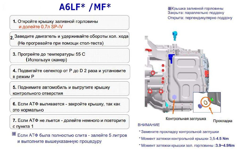

Жижа из АКПП сливается через контрольное отверстие при определенной температуре, a ты при какой температуре сливал?
Inzhener что то я не догоняю, то ли с завода на этих авто перелив, или тупо больше залито, чем у нас на 6 акпп (хотя не должно такого быть), то ли реально не стоит заводить авто при проверке уровня (хотя есть инфа, что должна быть заведенной, только зачем я так и не понял, кто в теме поясните)., откуда там через контрольное 2л. жижа должно убежать я х.з.

Трансмиссионная жидкость очень сильно расширяется при нагревании. Нужны значения контрольной температуры. У тойоты это 46 градусов.
1 час назад, chaser97 сказал:
Если сильно, а по книге при проверке должно быть в пределах 50-80гр.Ц., то при таком разбросе это мелочи жизни. У меня на Элантре проверка щупом при запущенном двигателе и положении селектора в "N". Так вот разница уровней при измерении после 2-х км спокойной езды и после длительного наваливания по трассе - почти одинаков.

Спасибо! Эта вырезка откуда? Почему нет упоминания про "тонкую струйку"?
