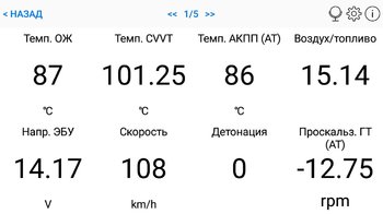

7 июля 20197 г 57 минут назад, alex323 сказал: я сегодня по трассе ездил, АТФ до 105 грелась. Все таки наверно установка радиатора на АКПП не за горами, положительный опыт на Мазде 6 имеется. Жду, пока Trancool завезет новые радиаторы своего производства (копия от СХ7). А мне и поделиться-то нечем. Был участок на котором минут 15 ехал 140-150 по ГПС. Единственный раз увидел темп-ру в CVVT по CarScanner чуть более 100гр.Ц. Темп. АКПП не видел даже 90гр.Ц. На скрине самые ужасные параметры. На скорость на скрине не смотрите - пришлось притормозить. Не греется у меня АТФ в АКПП до 105гр.Ц.
7 июля 20197 г 1 минуту назад, Inzhener сказал: А мне и поделиться-то нечем. Был участок на котором минут 15 ехал 140-150 по ГПС. Единственный раз увидел темп-ру в CVVT по CarScanner чуть более 100гр.Ц. Темп. АКПП не видел даже 90гр.Ц. На скрине самые ужасные параметры. На скорость на скрине не смотрите - пришлось притормозить. Не греется у меня АТФ в АКПП до 105гр.Ц. А у вас на Спортейджах есть внешний радиатор АКПП? Думаю вряд ли. Просто интересно, откуда такая разница в температуре...
7 июля 20197 г 34 минуты назад, alex323 сказал: А у вас на Спортейджах есть внешний радиатор АКПП? Думаю вряд ли. Просто интересно, откуда такая разница в температуре... Нету.
7 июля 20197 г 41 минуту назад, Inzhener сказал: Нету. Тем более интересно, откуда такая разница в температуре. Условия то у нас были схожие. Я ещё в прошлом году заметил высокую температуру в коробке. И так не только у меня.
