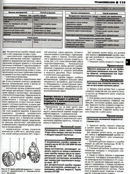

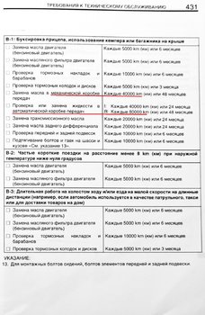

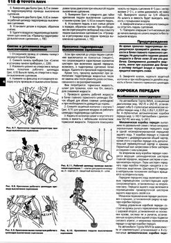

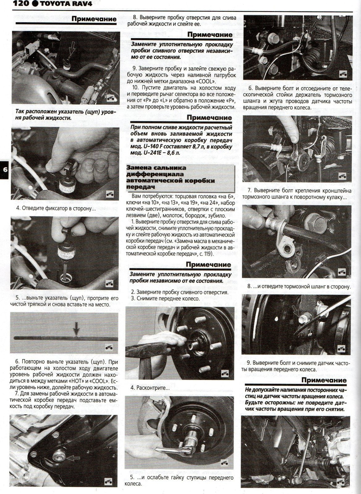

В книге по ремонту есть порядок замены масла в коробке.
А вот про замену фильтра нет ни слова, как-будто поставили на весь срок. (гарантийный)
И в руководстве пользователя есть про замену масла в тяжёлых условиях.
Про замену фильтра коробки ни слова.
Изменено пользователем KoFe

2 часа назад, ValeRus сказал:
KoFe если ты внимательно читал мою информацию, то речь идёт о замене жидкости в АКПП аппаратным способом, а ты картинки с букофками немного не в тему привёл)))
А замена жидкости в АКПП аппаратным способом ну прямо в тему о частичной замене масла. :)
Во-первых, не я начал тут обсуждение про аппаратную замену, во-вторых, ты под моим текстом выложил картинки с букофками...
ValeRus , я не специально.
Просто прочитал что у официалов нет в регламенте работы по замене масла в коробке, и выложил что есть в книжках по РАВ4.
