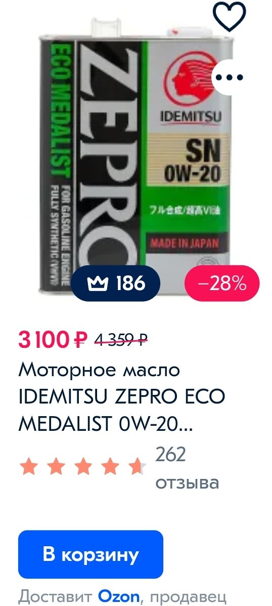

1 час назад, Вадим_69 сказал:
Рецептура баз один в один с 0W-20 Idemitsu Zepro
2700р за 4литра, на «косарь» дешевле сабжа (если по литрушкам):mocking:
