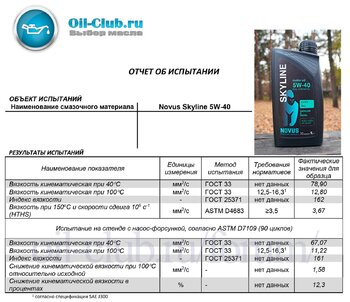

Novus Skyline 5W-40 свежее Shear Stability
Novus Skyline 5W-40 свежее Shear Stability за анализ спасибо Эльдар Novus.
Novus Skyline 5W-40 Shear Stability (устойчивость к сдвигу) копия.jpgNovus Skyline 5W-40 photo1.JPGNovus Skyline 5W-40 photo2.JPG
Масло заявлено как: SN/CF; ACEA A3/B4; MB 229.3/226.5; BMW Longlife-01; VW 502.00/505.00; Porsche A40; Renault RN0700/RN0710.

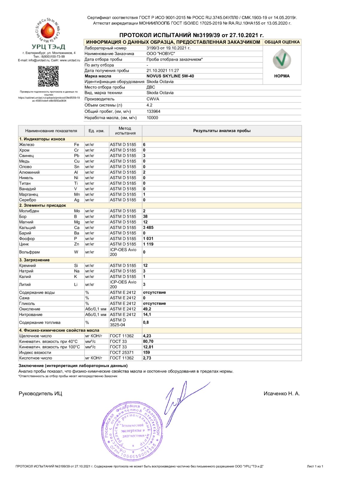

1 час назад, torcon сказал:
Получается двигатель CWVA и тяжелый режим такси Москва не просадил это масло по вязкости. Свежее вязкость 100С = 12.8, отработка примерно такая же 100С = 12.8. Топлива вроде бы не много, обычно.
трудно сравнивать тест, нацеленный на частную причину и реальную эксплуатацию при копмлексе причин. Тот же двигатель после 14 800 км и вязкость уже 13,9 сСт. Надо "поймать" минимальную просадку и определить когда начинается рост вязкости из-за окисления.
а может партии разные и начальная вязкость отличается. Короче, чистоту эксперимента трудно соблюсти.
Так тяжёлый режим разным может быть. Может быть в моментном дизеле с большими нагрузками - вот там масла и садятся. Или, к примеру, в мото, где масло шестерни коробки уничтожают...
Ещё одним фактором может быть температура масла, в более горячем моторе низковязкие фракции могут испаряться, а в более холодном не очень...
36 минут назад, Itseasy сказал:
в моем примере нитрация 14, в твоем 15 - рановато для загущения. Скорее всего отработки были в равных примерно условиях, просто разные партии Skyline (может смешение с предыдущим маслом). А вообще согласен. Когда я говорил много лет назад, что не стоит говорить о сработке полимерного загустителя по простому падению вязкости, ибо сюда примешивается попадание топлива, загущение, разница партий тестируемых масел, смешение с несливаемым остатком. Меня никто не слушал :) Стакан был наполовину пуст... А теперь оказался на половину полон :D

2 часа назад, torcon сказал:
Аргентум блогеры всегда будут говорить, что все что исходит от Ойл Клуба, "ничего не показывает и ни о чем не говорит!", ибо заинтересованы в этом и материально, и честолюбиво. :)
Сам я еще не сформировал какую то свою точку зрения, так как информации получено крайне мало. И никто не знает как на самом деле! Потому что приборов Shear Stability в стране 2 штуки, а стоимость анализа за рубежом 650 евро. Это я говорю, для того что бы вы понимали, что блогеры в своей болтовне не основываются не на чем существенном. Они просто разводят руками в стиле Шоу экстрасенсов и в это время поглядывают Ойл Клуб вторым глазком... что бы за умного сойти... :)

4 часа назад, torcon сказал:
Пища для размышлений. Эльдар в соседней ветке выложил отработки с такси 10 тыс км в городе.
А не на газу ли авто были? Очень низкая нитрация для 10 тысяч по Москве, которая разве что ночью не стоит.
по логике такси должно быть на газу, но он не написал ничего
https://www.oil-club.ru/forum/topic/55904-novus-skyline-5w-40-otrabotka-na-skoda-octavia-posle-10-000-km-i-10-000-km/
47 минут назад, Tattoed.arm сказал:
Машина на бензине!
