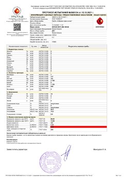

Novus Skyline 5W-40 отработка на Skoda Octavia после 10 000 км и 10 000 км
по износу все хорошо, вот только моточасы не считали - плохо. Износ такой как будто здесь моточасов 200... не накопилось железа...
31 минуту назад, Евген 48 сказал:
Эльдар NOVUS аналогично 15000, как и с Поло.
torcon
А вот 15 000 уже не вывезет! )
Здесь пробег не зафиксирован, примерно это было на общем пробеге в 110 000 км:
25 минут назад, torcon сказал:
маслобак 4.2л - это много для 1.6.
У меня на ауди старой 3,7л для 1,8Т мотора.
12 минут назад, Эльдар NOVUS сказал:
Вывезет, всё там норм.
Не, ну можно ещё с pH заморочиться, но это по желанию.
43 минуты назад, Эльдар NOVUS сказал:
torcon
этот скайлайн на другой рецептуре или в бланке очепятка ? значительные расхождения по  B, Mg, Ca и соотношение Р и Zn. Обычно Р </= Zn.
Изменено пользователем dima62rus
4 часа назад, IvanRND сказал:
Эльдар NOVUS Дополнительно: Москва - такси.
Бензин или ГАЗ?
Бензин!
7 часов назад, Эльдар NOVUS сказал:
Пробег на масле: 10 000 и 10 000 км (+/-);
это как?
35 минут назад, ModeratorSigma сказал:
это как?
Это два последовательных интервала по 10000км, в бланках указан общий пробег.
Гуталин. По износу все отл.
Новус торт.
