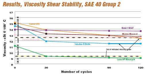

формально да, но основная деструкция идет сразу. Не очень по теме, потому как это для 4Т мотомасел, но суть та же.
mshear2.thumb.jpg.1202aabb766e3ed75a0097296391dfea.jpghttp://oilderek.com/images/mshear2.jpg
Изменено пользователем Itseasy
35 минут назад, Itseasy сказал:
Согласен, я вижу сработку на технике, когда серия анализов проводится и она происходит в первые десятки м/ч.
Но всё таки было бы для чистоты эксперимента, как раз на основе этого масла сделать 30 циклов, чтобы увидеть динамику (хотя прям интересно серию 10-30-60-90циклов))))
На более стойких загустителях не так явна "сработка" будет видна.
