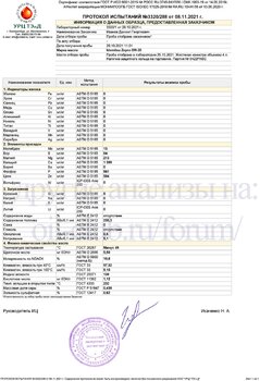

Вскрытие масла в лаборатории УРЦТЭиД:
Idemitsu Zepro 0W-20 ПОДДЕЛКА (VOA BASE) копия.jpgIdemitsu Zepro 0W-20 ПОДДЕЛКА URC копия.jpgIdemitsu Zepro 0W-20 ПОДДЕЛКА photo3.jpgIdemitsu Zepro 0W-20 ПОДДЕЛКА photo5.jpgIdemitsu Zepro 0W-20 ПОДДЕЛКА photo6.jpgIdemitsu Zepro 0W-20 ПОДДЕЛКА photo4.jpg
ИК спектр Фурье говорит о том, что это минералка

фигасе подделки пошли....откуда там такие спеки по PP, ноак и вспышке? Вообще ни в какие шаблоны по минералке не влазиит. Это чем это так разбавить то можно чтоб получилось даже лучше чем у товарных масел?

Липецк подкинул мне тут на днях. Сравните. По бору конечно не то, но философия поддельщика понятна. Разведенка с двумя детьми...

10 минут назад, torcon сказал:
Судя по вязкости при 40С это что то на вроде 10W-20. Короче говоря взяли минералку SAE40 или 15W-40 и чем то разбавили. Почему фосфор цинк и снижен в два раза.
На температуру застывания смотреть не нужно, то чем минералку разбавили ее улучшило.
может и 20W-50
масло где есть бор, молибден и кальциево-магнивый пакет врядли какая нибудь SAЕ40, я посмотрел анализы подобных масел, нет там такого набора.
6 минут назад, Itseasy сказал:
у трасформаторных масел вспышка в районе 150-160оС и НОАК за 60% будет точно
Сейчас бегло посмотрел индустриальные и гидравлические масла и они вполне могли пойти как растворитель. Вспышка у некоторых под 250  и PP ниже -40, маловязкие. Разбавив таким 10(15)-40 как раз и PP понизиться с вязкостью и ИВ поднимется со вспышкой.
