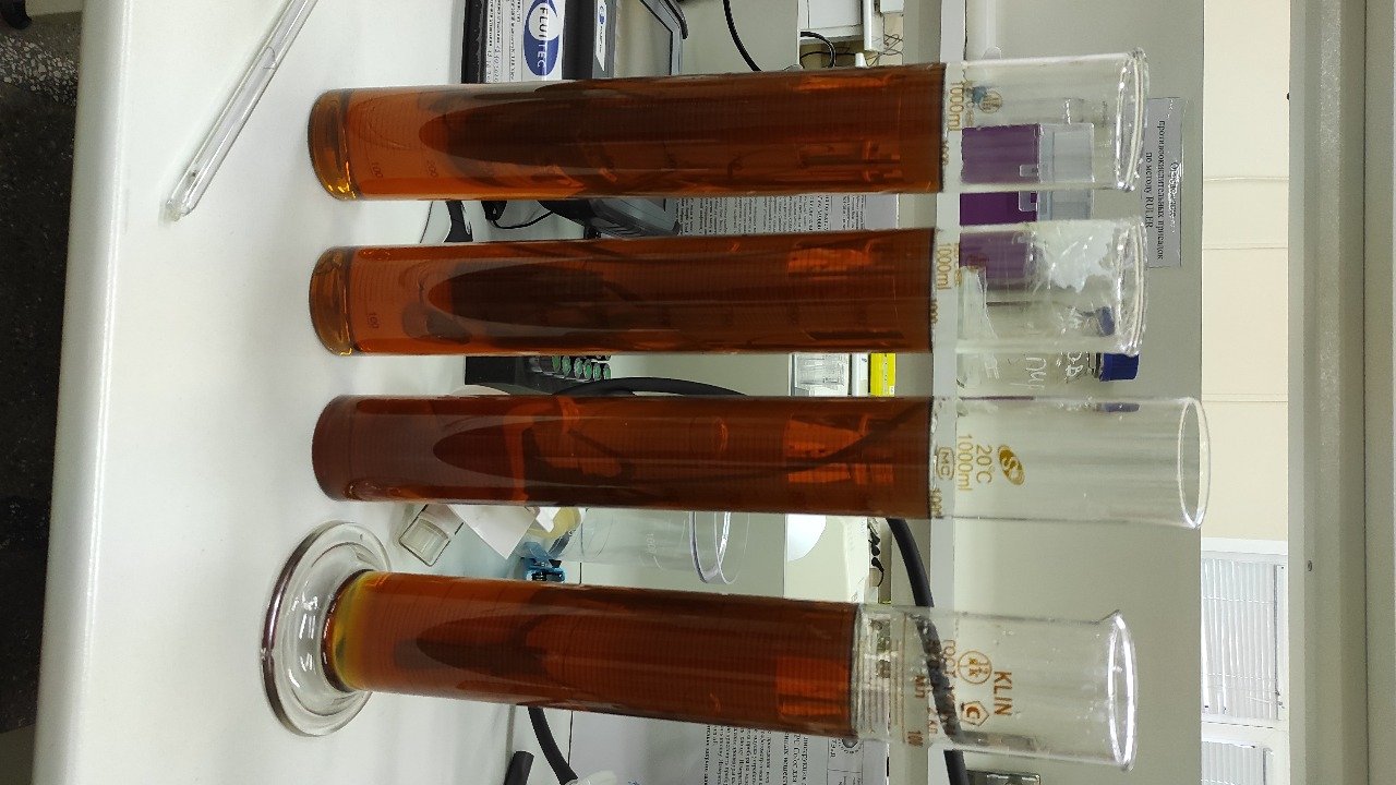

Масло в лабораторию засылал Евген48 прямо в запечатанной 4л канистре.
Вскрытие масла в лаборатории УРЦТЭиД:
Idemitsu Zepro 0W-20 ПОДДЕЛКА (VOA BASE) копия.jpgIdemitsu Zepro 0W-20 ПОДДЕЛКА URC копия.jpgIdemitsu Zepro 0W-20 ПОДДЕЛКА photo3.jpgIdemitsu Zepro 0W-20 ПОДДЕЛКА photo5.jpgIdemitsu Zepro 0W-20 ПОДДЕЛКА photo6.jpgIdemitsu Zepro 0W-20 ПОДДЕЛКА photo4.jpg

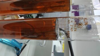

@Евген 48, ты вроде просил (или хотел попросить) промерить объем, не?
Да, всё сделали, объем масло составил 3920-3940мл (3920мл по мерным колбам, плюс какие то остатки по стенкам, я не думаю что там более 20мл). Если бы налили примерно 3880мл, то вес бы сошёлся с оригиналом (лайфхак для поддельщиков:D)
сколько в оригинале? от партии к партии объем стабильный?

Мне кажется всё таки какой то дизельный 10W-40 CI-4 (на кальциево-магниевом пакете) разбавленный HVI-2. Подтянуть пакет присадок +50% то впринципе может нарисоваться исходное масло. Вопрос только по сере, с разбавлением чистой базой ее должно было бы меньше.
a-ha тут вопрос другой, у оригинально стабильно на выходе 3720? или в другой партии вес будеть 3770-3670? Плотности масла от партии к партии разные и бывает по разному уровню налиты масла даже в одной партии.

А цвет то какой темный, так и хочется сказать, что сделано на пакете Infineum :sarcastic:

2 минуты назад, advert2 сказал:
Не исключено:sarcastic:

advert2 , поддержу твою версию насчет разбавления гидравликой, и удвою: если в какой-нибудь большой организации с кучей экскаваторов  и пр. спецтехники закупать по дешману отработку гидромасла, то у него и будет такой темный цвет. У работавшей гидравлики запах специфический, понюхать бы. Если это отработка гидравлики в смеси, любой "тракторист" сразу узнает.
