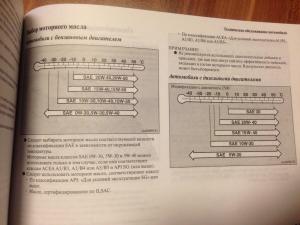

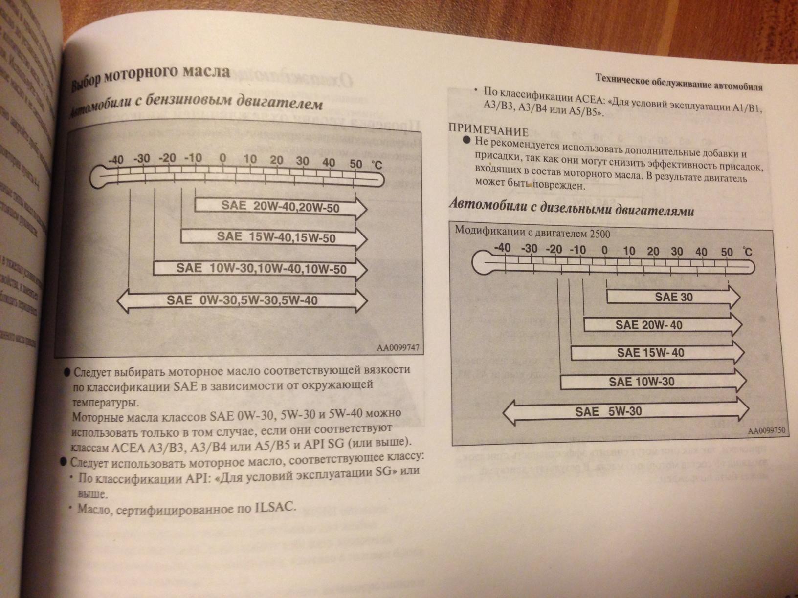

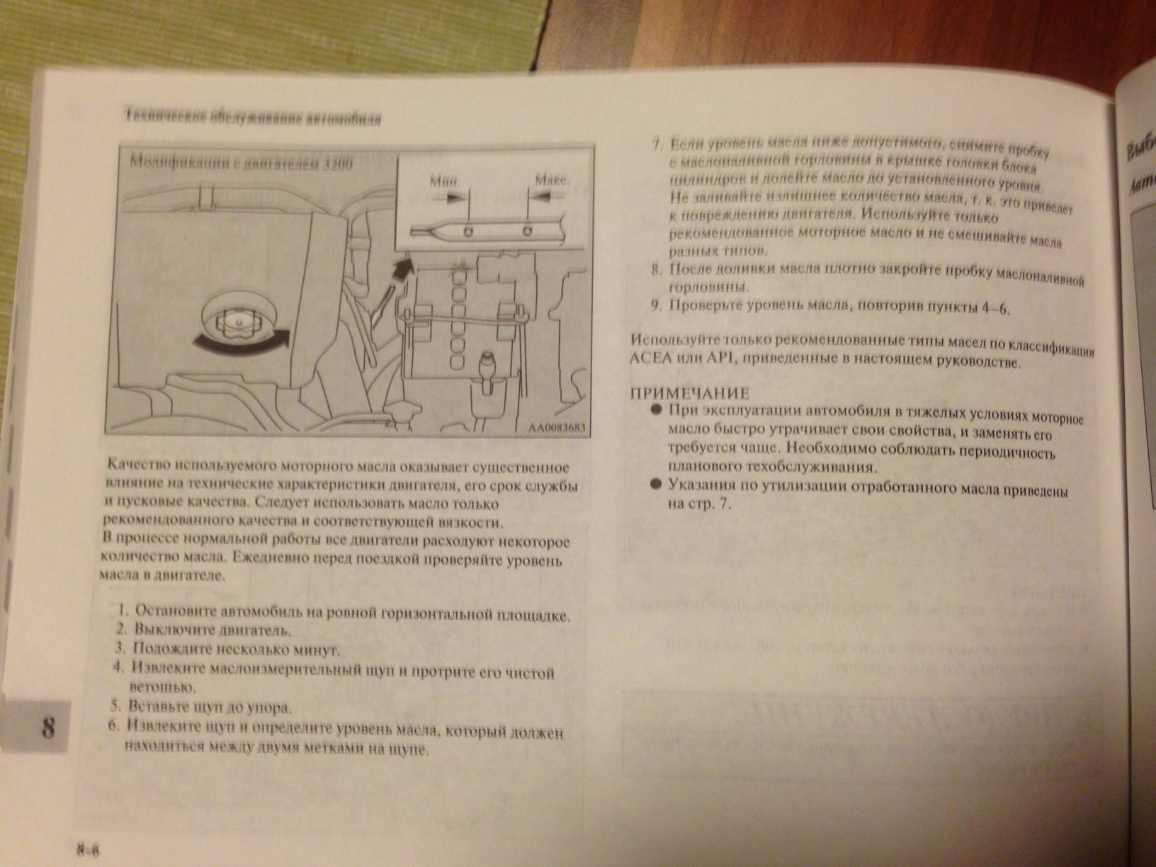

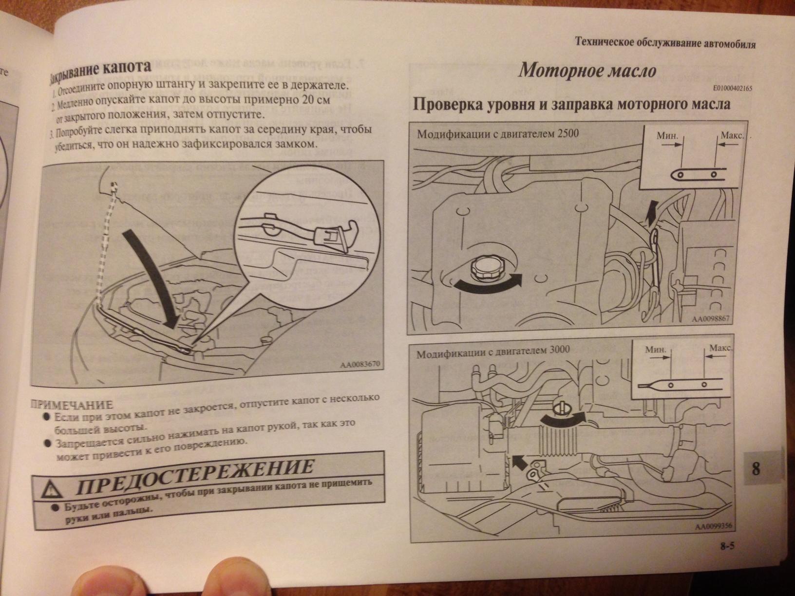

Ahper мануал на Pajero Sport что говорит?
Выкладываю фото страниц из мануала на Pajero Sport 2012
Вторая часть
@ahper, если следовать этому мануалу то для дизельных двигателей тебе нужно ACEA A3/B4 или CF-4.
Рольф льет CF - а между ними есть разница. Езжай на ТО со своим маслом в следующий раз.
Torcon, спасибо. Что скажете насчет допустимых вязкостей и брендов, которые лучше всего подойдут мне?
Mobil new life 0-40 или Mobil disel 5-40 можно использовать ?
@ahper,
Исходя из мануала, 5w30 B3 или B4 ваше всё :)
Экспериментировать с ILSAC API CF больше не стоит...
