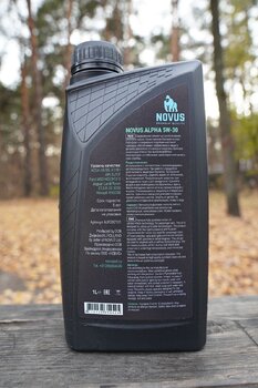

Novus Alpha 5W-30 свежее Shear Stability
Novus Alpha 5W-30 свежее Shear Stability за анализ спасибо Эльдар_Novus.
Novus Alpha 5W-30 Shear Stability (устойчивость к сдвигу) копия.jpgNovus Alpha 5W-30 photo1.JPGNovus Alpha 5W-30 photo2.JPG
Масло заявлено как: API SL; ACEA A5/B5; ACEA A1/B1; Ford WSS-M2C913-D; Jaguar Land Rover STJLR.03.5003, Renault RN 0700.
Ну если масла стандарта ACEA A5/B5 все такие крепкие, значит мы не ошибались и видели это в отработках...
Просто по отработкам помню, если топлива много не налило, вязкость у них в общем то сильно не падала. :)
Ну и измерили HTHS при высокой скорости сдвига = 2,92. Стандарт ACEA A5/B5 от 2.9 до 3.5.
