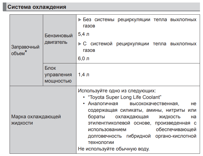

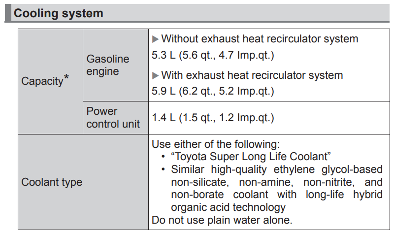

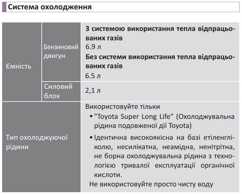

UPD:  SerV то ли ошибся, то ли раньше было по-другому. Посмотрел инструкции на разных языках. Там запрет нитритов, а не не нитратов:
SLLCEN.thumb.png.e0fc625fb89a3259eaa4f3d7a656afa1.pngSLLCRU.thumb.png.fa729dbb0c221f200a01d76061e4c2e4.pngSLLCUA.thumb.png.8ad08b43ea7d598389a595c241d16b51.png
