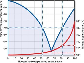

Все как то забывают, что больше (этиленгликоля), не значит лучше. Чистый этиленгликоль замерзает при температуре около -12 °C, но при смешивании с водой смесь замерзает при более низкой температуре. Например, смесь 50% этиленгликоля и 50% воды замерзает при температуре -40 °C. При повышении концентрации больше 65% температура замерзания начинает повышаться, а не понижаться! 90% замерзает при -25°C.
Изменено пользователем kap
kap Известный график пересказываете?
6 минут назад, Barmaley сказал:
Как видите, из переписки сверху видно, что даже известные графики объяснять на пальцах надо.
