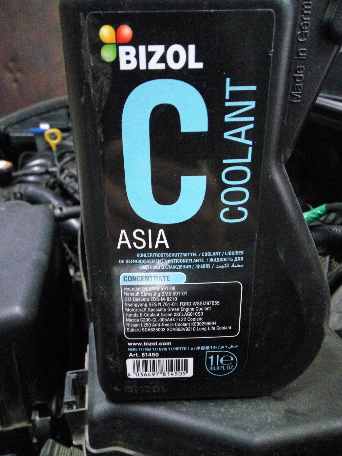

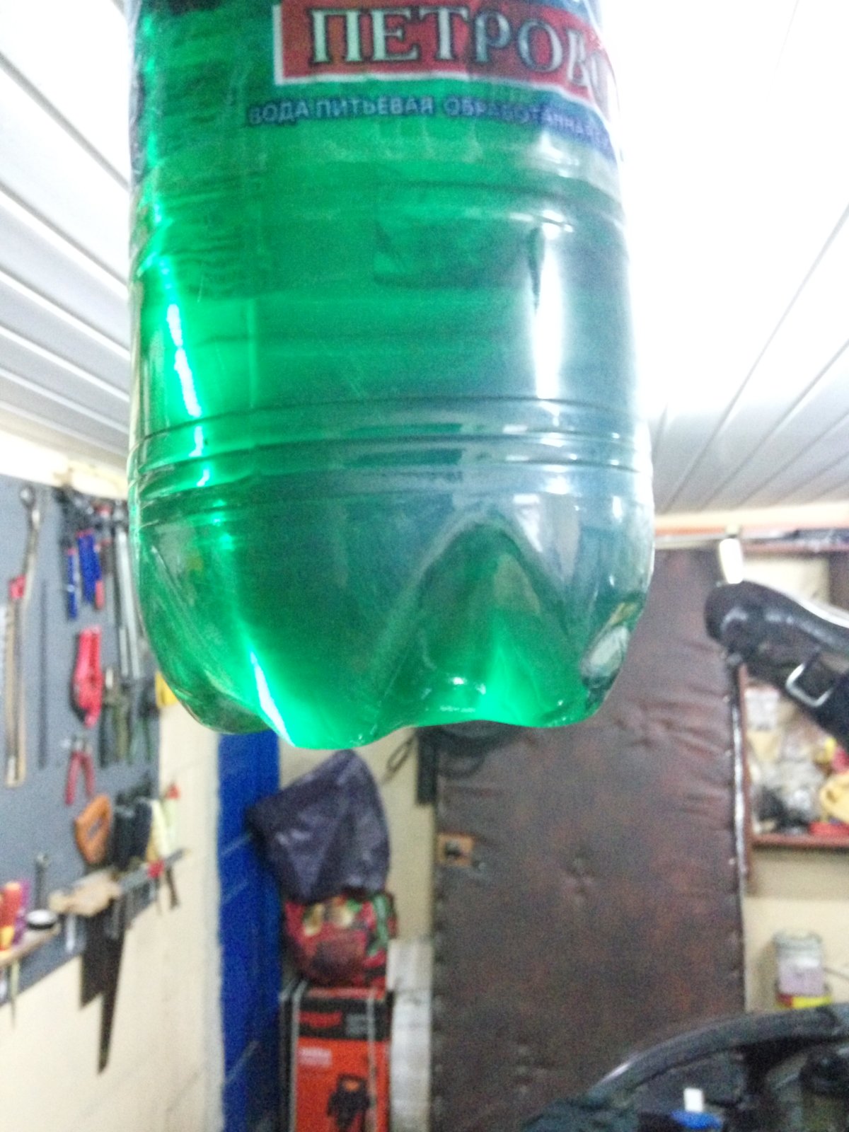

Доброго времени суток. Недавно заглянул в расширительный бачок и там оказалось пусто( Сделал осмотр нигде подтёков вроде нет, гараж сухой на полу тоже всё чисто. Менялся антифриз в 19 году, был залит Bizol Coolant Asia, смешивался вроде на -35 (50%) точно не помню, в процессе эксплуатации показал себя очень хорошо, доливал за это время один раз а потом просмотрел как оказалось. С того момента осталось размешанного литра 1.5 и концетрата 0.5, готовый продукт был перелит в обычную двушку, всё это время хранился в гараже, так вот он на вид как слеза, ни осадка ничего такого чтоб вызвало подозрения (фото прилагаю). Я его и долил в бачок. Какие могут быть последствия? Кстати в радиаторе уровень "под крышку" отобрал чуток шприцом так у него вид как с новья, будто он и не работал)) Хочу добавить, машина ходит мало с момента заливки О/Ж прошла чуть больше 15т. Может кто может подсказать по этому Бизолу Азиа это обычный G11 или более продвинутый? (в инете противоречивая инфа, встречал что это 10 летка и 200тысяч, но есть сомнения...) и какой у него период жизнедеятельности и стоит ли с него переходить на что либо другое? претензий к нему нет но читая эту ветку я понял, что это старый тип антифриза или я ошибаюсь... помогите разобраться

30.03.2023 в 17:30, ixone сказал:
10 лет ходит только заводская заливка, все последующие не более 5 лет.
