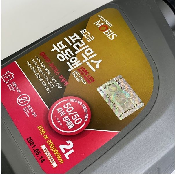

2년 또는 4만Km 성 분 2года или 40 ккм

Срок и пробег написаны на этикетке. 10 лет или 200 ккм (10년 또는 20만Km). P-OAT
