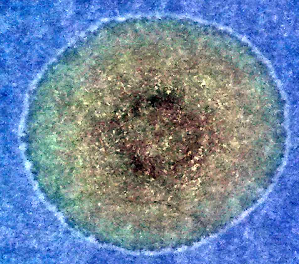

Внешний вид вполне рабочего масла при таком пробеге. Настораживает одно - при увеличении фото 1 видна стружка, особенно хорошо видно при переходе краевой зоны в зону диффузии выше над условной прямой, проведенной по краям ваших меток ручкой. Если на второй пробе будут такие же примеси - масло менять.
сделал вторую попытку - вроде стружка есть!
как я понимаю, стружка видна на фото "блестками"?
вот и ломай теперь голову - это нормальный износ или уже ахтунг?!!
Как я понимаю, это первая капля? На фото есть не только стружка (по цвету - алюминий), но и желтая зона диффузии - это признак перегрева масла. Кроме того цвет краевой зоны напоминает фото полимеризовавшегося масла. Стружка может быть от тонкой масляной пленки (сухое трение).

Да не стружка это, успокойтесь. На просвет такой эффект дают поры бумаги, пропитанной маслом. Сам удивлялся вроде как частичкам медного или серебристого цвета, пока не посмотрел при большом увеличении . Это оптический эффект, частицы такого размера оседают в масляном фильтре,при желании распил те и проверьте при смене масла .
Радует то, что на бумаге есть такие же блестки в зоне чистой бумаги (не подверженной воздействию масла), но они расположены (блестки) неравномерно на пятне и это огорчает. Чтобы развеять смутные сомнения, надо сделать пробу на другой бумаге (напрмер, газетной), а масло со щупа пропустить между двумя стеклышками на предмет скрипа. Скрип есть - стружка есть, скрипа нет - стружки тоже нет. С таким количеством стружки двигатель бы проявил себя в худшую сторону. При описанных условиях эксплуатации стружка маловероятна. Перепроверьте себя на другой бумаге и на стеклах или пальцами (между ногтями)разотрите каплю масла со щупа.
Это не похоже на блёстки, это похоже на неудачную постобработку кадра в фотоаппарате.
Лично меня в этой пробе смущает высокая плотность краевой зоны. Предлагаю сделать каплю на салфетке.

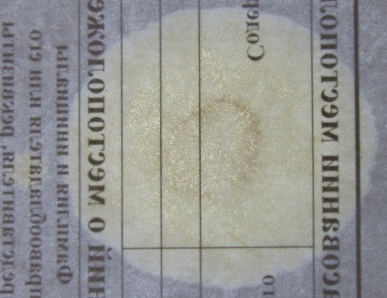

Делал пробу по инструкции, капать отказывалось опять (больше минуты ждал и тряс), пришлось касаться (касался 2 раза чтобы масля попало больше).Пробег 9000.
Я насчитал:
Кмд=2.1
Кмпр=0.6
Проба лучше чем предыдущая? Я правильно посчитал?
ЗЫ: Буду менять масло
Если сравнивать с предыдущей, то лучше лишь в том плане, что нет на пробе ярко выраженного нерастворимого осадка. Скорее всего это был грязный щуп. Эти фотографии также плохого качества (нет баланса белого). Как смог, подкорректировал обработкой. Ваше первое фото это оригинал, а второе - на просвет?
По каким признаком я бы менял масло:
773_1 - видно, что краевая зона сформирована из двух тычков щупом и зона расползлась после каждого недалеко. "Звездные скопления" в виде белых точек вокруг зоны диффузии - это примеси (не думаю, что это так себя проявляет бумага). Зона диффузии ограничивается желтым цветом, а зеленым - зона чистого масла. Ореол вокруг пятна - топливо в масле и много его. Ваши численные значения завышены. По Кмпр точно ниже допуска. Так как ядро (d1) это только зона двух зеленых островков, где был щуп.
773_1_2 - обработка другим способом фотографии. Видно, что зона ядра и краевая зона составляют почти одно целое.
Косвенные признаки к замене масла - это пробег на масле и вязкость.
wawanawna сказал:

Первое это на просвет, вторая на столе.
Интересно почему топливо попадает в масло, надо форум по ауди почитать.
Получается масло умерло летом за 9000 пробега по трассе (средняя скорость 55км/ч). Топливо вроде бы у нас в Минске хорошее.

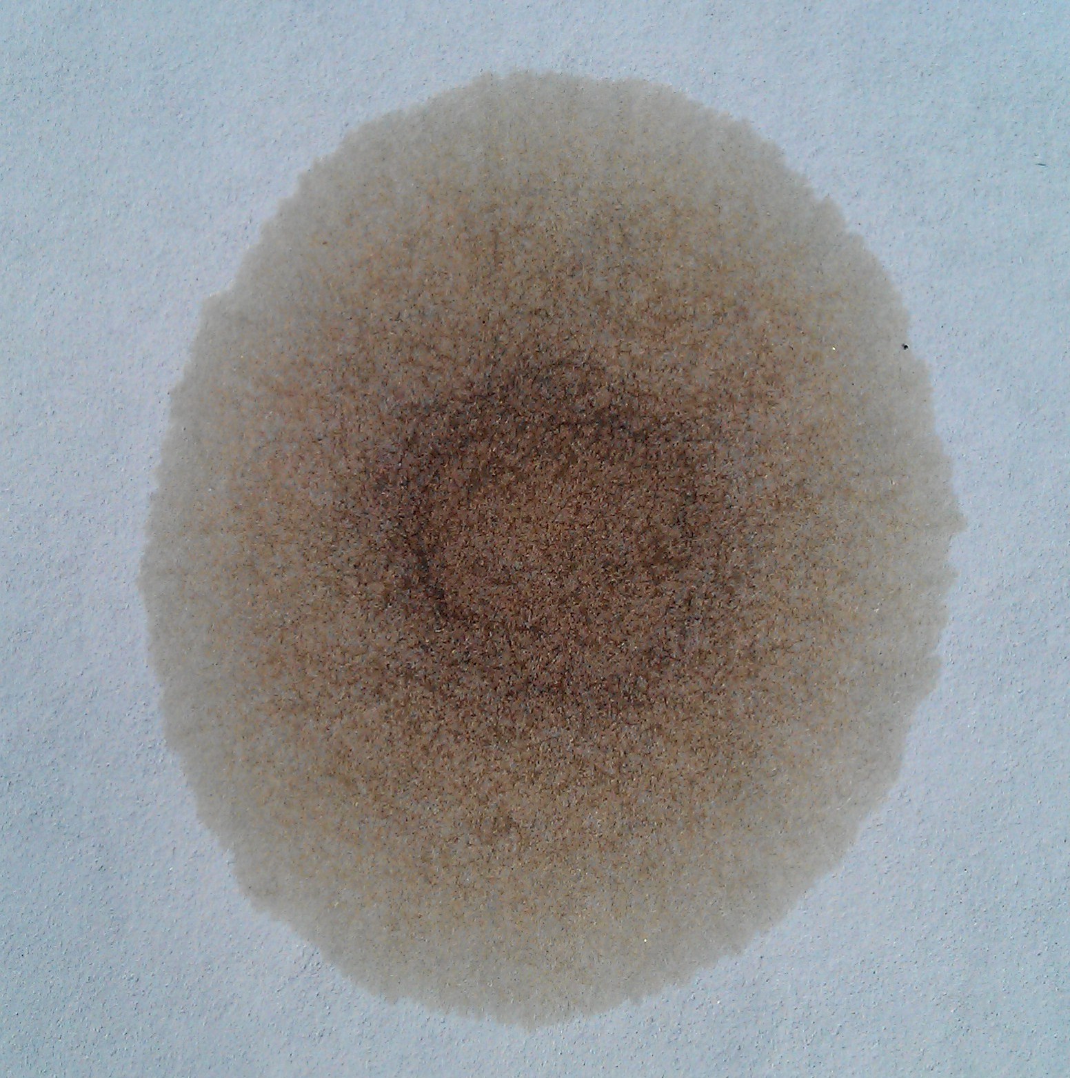

14.08.2013, 21406км взята капельная проба в соответствии с методикой, указанной в первом посте (бумага офисная, сушка 21 часа при 30гр. С. не менее, с прогретого мотора первая капля.)
2956 км, ср. скорость 38км/ч, 209 литров 92 бензина евро-5, производства лукойл, 77 часов работы (примерно 29мото-часов).
Почему-то характеристики улучшились.
Кмпр=0,9528
Кмд=3,2123
фотография на просвет
для статистики выложу фотографию второй капли с этого же щупа на этой же бумаге...
Вторая капля намного лучше чем первая. Единстенный момент немного растеклась по другому.

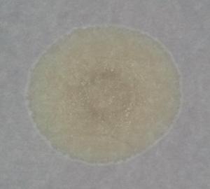

попробовал сделать каплю на другой бумаге, как раз блокнот подвернулся. капля в этот раз получилась меньше по размеру и не такая четкая, видимо новая бумага оказалась поплотнее офисной. фото одной и той же капли делал 2 раза при разном освещении: вроде как и есть, а вроде как и нету :unsure:
попробовал также потереть каплю между ногтями - ничего не чувствую, в смысле твердых частиц на ногтях не ощущаю. надо найти стеклышки...
нет в масле никаких стружек!!! Это бумага такая, причем как офисная,так и в блокноте. Вероятно один и тот же производитель. При увеличении первой капли на бумаге без масла видны эти самые блески, которяе проявляются ярче когда на них попадает капля масла. Сама бумага выглядит без масла как лунный ландшафт в телескоп, а эти блестки на этом ландшафте - как большие, островершинные валуны.
Я же говорю, это у HTC пост-обработка снимка такая кривая. Многие фотоаппараты этим грешат.
