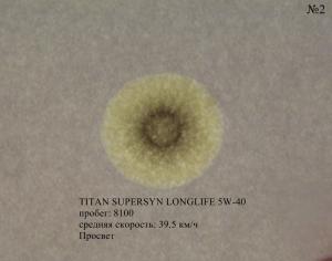

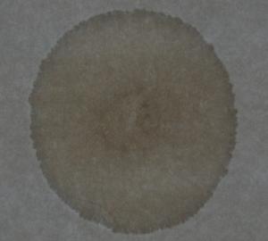

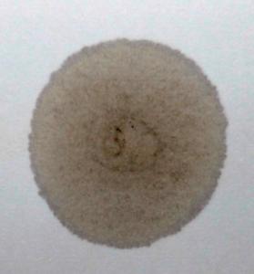

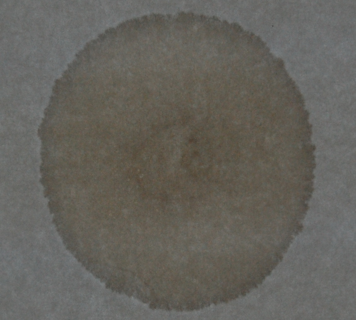

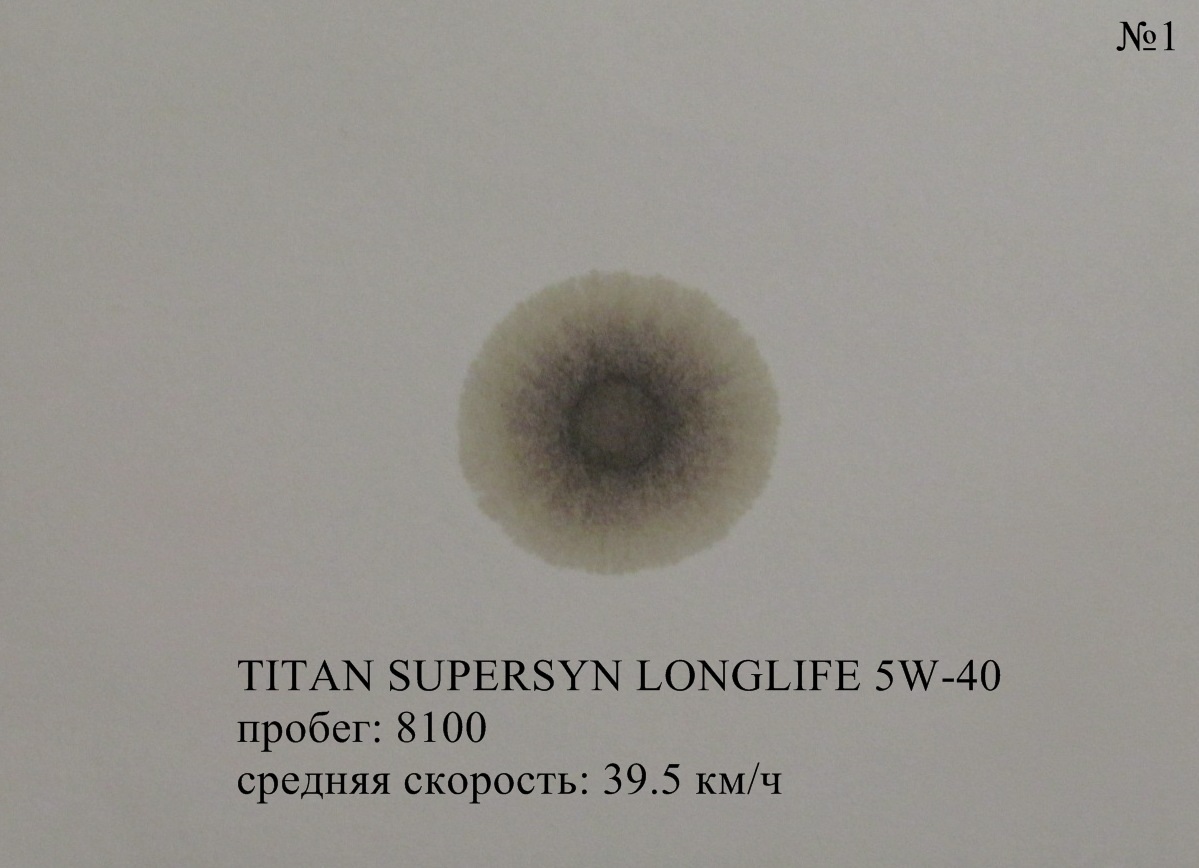

Вот, решил выложить капельне пробы для сравнения: на фото №1, 2 капельные пробы, сделанные обычным способом(пост #751); на фото №3, 4 пробы, из разрезанного фильтра через сутки после смены масла .
Изменено пользователем серый
По мне, так фото №1 дает более худшую картину состояния масла. Если это первая капля, а на фото №3 - вторая, тогда можно пользоваться и бумагой из-под фильтра. Если капли на фото №1 и №3 обе первые (вторые) - то офисная бумага предпочтительнее, т.к. она "пугает" владельца состоянием масла, а из-под фильтра - "успокаивает".
Обе пробы были сделаны на офисной бумаге:на фото №1 и 2 проба из двигателя , а на 3 и 4 масло взял из масляного фильтра, чтобы сравнить пробы на наличие механических примесей.
