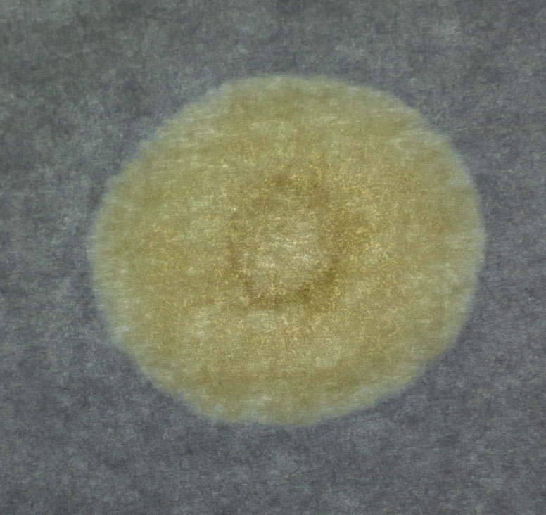

Погадайте по моей пробе. А то у меня получилось как то все радужно, но чувствую, что ошибаюсь.
Это Motul 5w40 X-clean, Nissan Qashqai 2.0, пробег на масле 5000 км.
Рис 1 - Сравнение поработавшего масла и нового
Рис 2 - Поработавшее в нормально освещении
Рис 3 - Поработавшее на просвет
Рис 4 - Новое масло на просвет
Изменено пользователем rettyboy
Ну во теперь думай такое очучение что двиг завели что бы проверить уровень масла. :unknw: Вопрос как менял масло ,какая то не увязка .Как то всё стерильно. :shok:
Изменено пользователем voka65
Начинаем гадание.
Основной источник информации - фото пробы при дневном освещении (с косой линейкой). Фото хорошего качества (или сканер?), чего не погадать! Скажу сразу, если фото чистого масла из канистры, то нет смысла на него смотреть. Есть смысл смотреть на пробу свежезалитого масла после пробега в несколько км (для перемешивания с остатками старого масла в картере и скрытых полостях). Интерес здесь в том, насколько хорошим является исходное состояние залитого масла (остались ли примеси старого и сколько их).
Теперь к оригиналу обратимся. Не написано первая капля со щупа или вторая. Если первая - то состояние масла хорошее. Примесей тяжелых (оседают внутри краевой зоны) мало, воды нет. Легкие примесы "разбежались" по зоне диффузии, но их тоже мало. Зоня ядра не темная. Зона диффузии начинает сужаться к ядру от внешнего края радиуса общей капли (т.е. зана условно чистого масла большая). Это либо сушка плохая, либо присадки начинают так себя проявлять своим износом. Коэфициент моющих свойств (Кмд= 1,91) в пределах статистики по данному пробегу и от других владельцев. До 7-8 тыс км масло вполне протянет.

Фотка с мобильника
...Есть смысл смотреть на пробу свежезалитого масла после пробега в несколько км...
Увы, пару дней назад узнал про это метод анализа масла
Первая, всё в соответствии с методикой описанной в закрепленном сообщении(pdf)
Это либо сушка плохая...
24 часа при 20-23C
Спасибо
