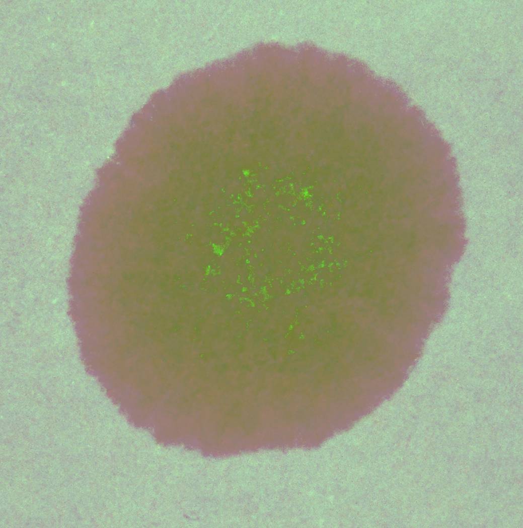

15 июля 201313 г Продолжение поста 536 Та же машина и то же масло. Пробег приближается к 25000 км. Замена была на 172600 км, сейчас 197000 км.
15 июля 201313 г Та же машина и то же масло. Пробег приближается к 25000 км. Замена была на 172600 км, сейчас 197000 км. Если он пытается что-то доказать или убедить себя в чём-то такими пробегами, то это совершенно напрасно. К нему уже обводнение пришло, несмотря на постоянный долив. Доливом этот трабл уже не устранишь, только замена масла. Хотя, при таком отношении к авто, пусть ездит и дальше. Кмд ещё живой. Кмпр тоже ещё дышит, но уже далеко не в полную силу. Даже интересно, чем закончится эксперимент, если он так и будет продолжать доливать, а не менять масло. Машинку правда жалко, всё таки старший брат моего авто. Изменено 15 июля 201313 г пользователем igork
16 июля 201313 г Пробег приближается к 25000 км. Замена была на 172600 км, сейчас 197000 км. ужас. он действительно хочет угробить машину? масло ведь "в хлам"... Доливом этот трабл уже не устранишь, только замена масла. причём с промывками, поскольку там столько всякой дряни скпилось... Первая проблема, с которой столкнулся, с щупа масло не капает - поэтому пришлось прижимать щуп к офисной бумаге. Небольшая капля, попавшая на бумагу, была радикально чёрного цвета. VW Touran 2.0 TDI, 140л.с. чёрная она от сажи, так что это не показатель, но вид пробы мне не нравится. покасайся шупом солфетки, номальное масло через несколько часов образует на салфетке пышные "облака", в которых тут и там будут просматриваться "тучки" загрязнений. Изменено 16 июля 201313 г пользователем GReY
16 июля 201313 г Если он пытается что-то доказать или убедить себя в чём-то такими пробегами, то это совершенно напрасно. Нет, он просто пофигист. Я и сам не ожидал, что он до сих пор не сменил масло. Прошлый раз, когда в апреле брал у него пробу, он собирался масло менять. Сейчас тоже собирается, но перед этой пробой было долито около литра масла. Надо будет его поймать, когда масло будет на минимуме- интересно посмотреть. причём с промывками, поскольку там столько всякой дряни скпилось... А может эта дрянь вместе с маслом улетает в трубу?

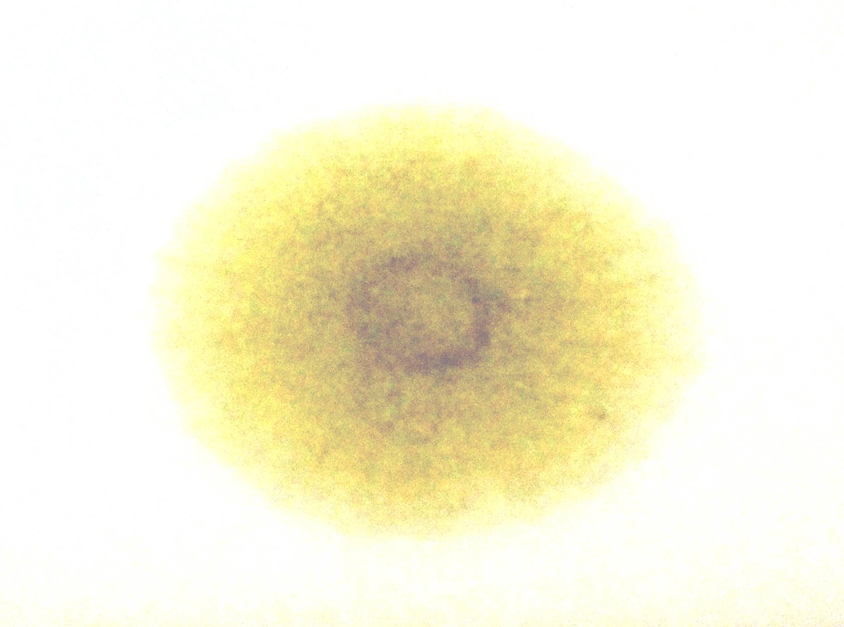

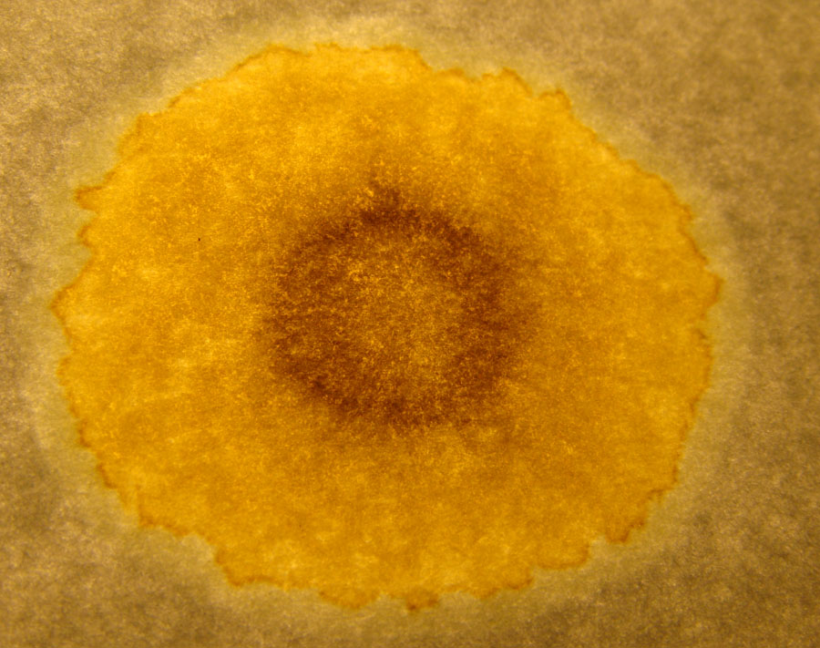

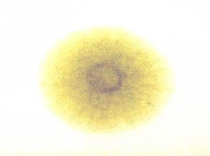

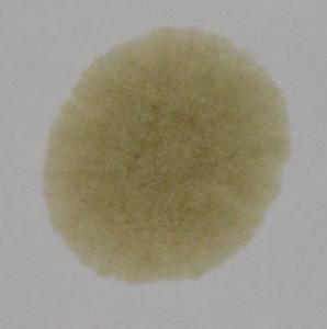

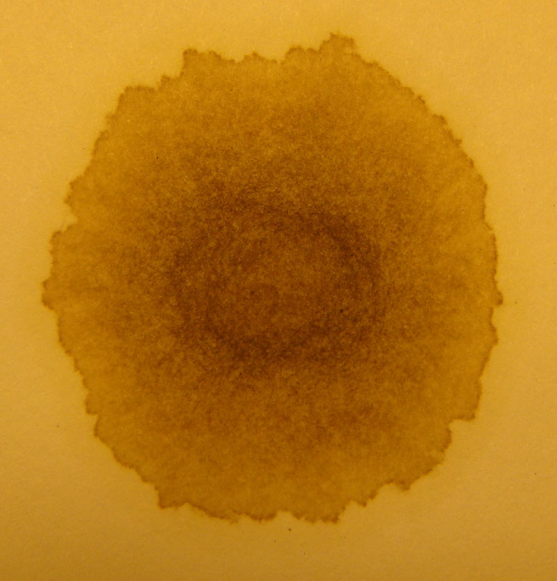

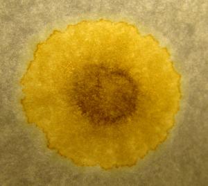

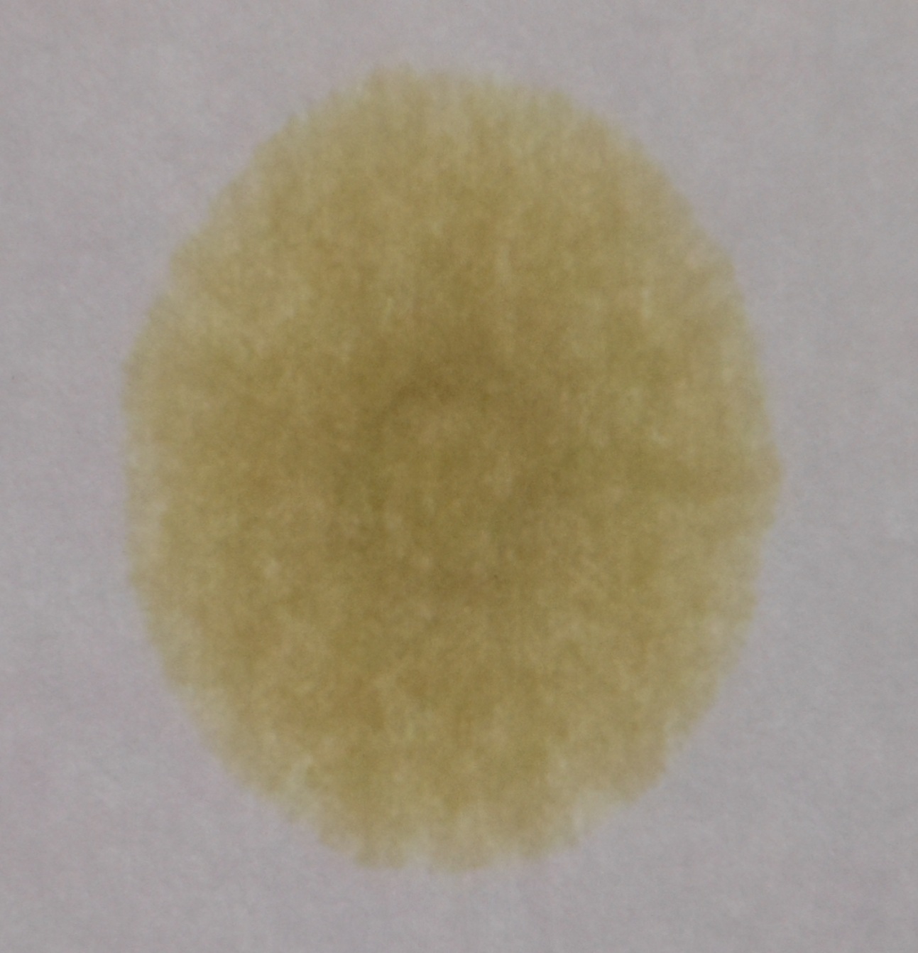

18 июля 201313 г Спасибо! Да эти фото сделаны телефоном, думал при ярком свете будет нормально, но камерой конечно лучше получается. Дальше опять только фотиком буду делать. Воздухан менял с маслом, пыли много не должно быть, надеялся что за 5000 двигатель полностью обкатался, но получается все еще высокий износ идет. Хотя на вид масло потемнело намного меньше сейчас за 5000, чем за первые 3000 на заводском масле. предыдущее сообщение теперь 6500 на этом масле, выкладываю новые фотки, визуально масло за последние 1500 км сильно потемнело. Возможно потомучто по дороге где часто езжу есть участок где до 180 можно разогнаться и температура масла поднимается до 108 град. Очень хочется проехать еще 2-3 тыщи на этом масле, какие будут мнения на этот счет? скорость готов снизить, если это поможет - на 100-120 температура масла падает до 94-95 град.
18 июля 201313 г теперь 6500 на этом масле,... Вот твоя проба на 5000км пробега после цветообработки. А вот после 6500км. Сравни краевую зону и сделай выводы. Поэтому и советуют пробы делать через 500км, а не 1500км, чтобы как можно раньше обнаружить негатив.
18 июля 201313 г Чисто "на глазок" масло уже близко к замене. Желательно на более ровной бумаге каплю сделать. Первую каплю горячего, сразу после поездки. Если уровень ниже максимума, то можно долить - это улучшит ситуацию.
18 июля 201313 г Вот твоя проба на 5000км пробега после цветообработки. А вот после 6500км. Сравни краевую зону и сделай выводы. Поэтому и советуют пробы делать через 500км, а не 1500км, чтобы как можно раньше обнаружить негатив. Я правильно уловил намёк: разрушение краевой зоны говорит о том что много примесей и они плохо удерживаются маслом и поэтому его пора менять, а не ехать в поездку 2-3 тыс км на этом? Таки много езжу сейчас, как-то не свыкнуться с мыслью, что с заменой масла нельзя пару недель подождать.
