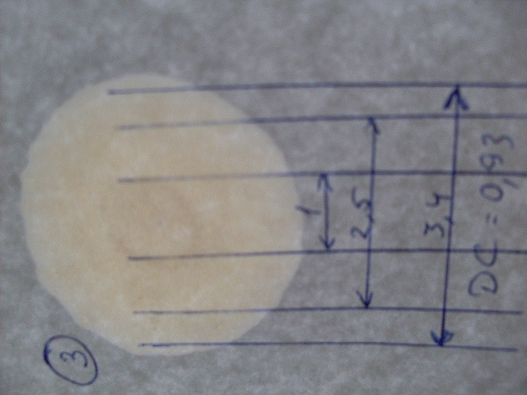

Если мы берем за основу методику авторского свидетельство СССР №201768, МПК 7 G01N 31/05 / Н.С.Пасечников, Н.М.Хмелевой - то мы должны делать капельные пробы на синей ленте, так как расхождение, как видно на сканах, весьма значительное..
Предлагаю тебе(да и всем, у кого есть "синяя лента") делать последующие капельные пробы одновременно на офисной бумаге и на "синей ленте"(у меня её просто нет). Будет статистика разночтений. Согласись, один раз не ... считается.
Так и масла за 60 лет поменялись. Наука должна помогать людям, а не быть догмой. Любые изобретения делаются путем наблюдений (в данном случае - автопарк из нескольких десятков машин и капельных проб в 2-3 сотни), анализа (математических формул) и трудолюбия.

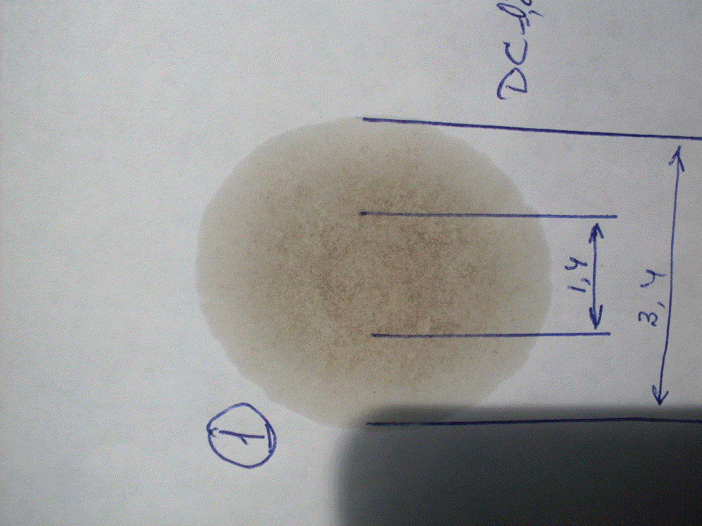

проба на офисной бумаге
пробег на масле 3398,
общий пробег 66720,
не получилось сделать ровную каплю,выкладываю 3 варианта,
что можно сказать о работе масла?
Изменено пользователем ss333
Проба хорошая, на масле можно еще столько же проехать. На 5000 сделайте еще раз пробу для контроля состояния масла.
