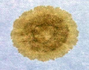

визуально масло за последние 1500 км сильно потемнело
А вот и "червячки" в краевой зоне первой пробы вашего масла после цветообработки. Если машина не для себя, можете не менять масло - пусть новый владелец мучается с расходом масла! Хотя это несправедливо будет по отношению к нему, оттянув замену масла, даже не сэкономив 3000 руб на его замене.
Эти червячки могут быть прото от структуры бумаги и отмытых отложений, но края капли тоже нехорошие
Эти червячки могут быть проcто от структуры бумаги и отмытых отложений
Это не структура бумаги - точно, т.к. совсем рядом (в зоне чистого масла) такого безобразия - нет. Отмытые отложения (старые) или новые - уже не важно, краевая зона скоро сравняется с зоной чистого масла, а это верный признак того, что масло при дальнейшей эксплуатации будет вредить, а не помогать (т.е. работатать).
Спасибо за исчерпывающий анализ. Общий пробег меньше 12000 и эксплуатация меньше пол года,так что вся грязь не очень старая, но в любом случае понятно, что масло на пределе.

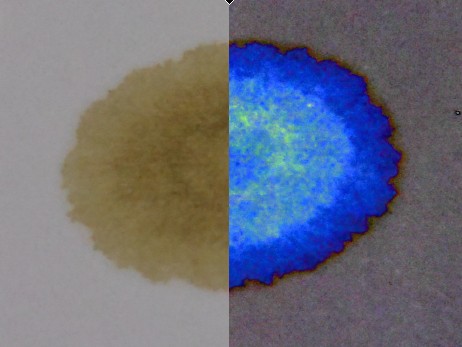

Это капля Stani, которая сейчас обсуждается.
Сможешь ответить, что может означать бурый контур вокруг капли, которого на оригинале практически не видно? Но, если его не видно глазом, это не означает, что его нет.
На данный момент я тоже вряд ли отвечу. Но имея капельную пробу и лабораторный анализ этой капли можно копить статистику, сопоставлять данные, делать какие-то выводы. А метод цветообработки давно известный и хорошо себя зарекомендовавший в различных областях. Своего рода спектральный анализ, только без применения дорогостоящего оборудования.
Ведь даже если мы сделаем анализ этому маслу всё равно не узнаем что светится сининьким и зелёниньким и из чего состоит эта коричневая аура,можно только предполагать исходя из плотности фракций.Кстати бурый округ виден на просвет ,и скорее всего это вода,судя по рваным краям капли ,у топлива этот округ был бы шире.
