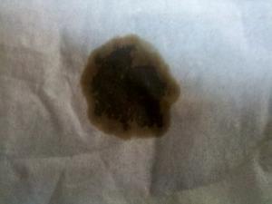

капнул на салфетку(выпало 2),что скажите? мотул,эконегро,6500км
Изменено пользователем shirkhan
сутки высуши и лучше на лист бумаги а4 + положить на горизонтальную поверхность, как немного подсохнет, лучше на стакан или чашку, чтобы место пробы не касалось подставки
Прокомментируйте пожалуйста мой результат.
"Тяжелые" механические примеси в зоне ядра (черные точки около 10 при хорошем увеличении левого фото). Это не сажа, а куски твердых частиц (возможно пыль). Фото Alehandro тоже 3л дизель. У него нерастворимые отложения тоже есть, но они в зоне диффузии (удерживаются маслом и менее болезнены для двигателя). Удивительно то, что сажа на двух фото отсутствует на пробах в таком количестве, что делает капельные пробы "читаемыми". На странице 49 выкладывалось фото капельной пробы с дизельного двигателя при сравнимых пробегах на масле вся черная (сплошное темное пятно). Чем удалось ликвидировать сажу в масле и получить хорошее фото капельной пробы? Заглушен ли клапан ЕГР?
Скажем, что для сравнимости результатов надо капать по одной капле на офисную бумагу, т.к. разная структура бумаги и, главное, плотности дает существенно отличные друг от друга результаты. Навскидку: масло темное с механическими примесями и еще плохой сушкой. Обычно зона чистого масла более светлая, а на фото она темно коричневая. Воды и топлива в масле нет (или их мало). Сделайте отдельную пробу на кусок офисной бумаги, просушите при 20-30 градусах около суток без воздействия пыли и сфотографируйте поближе к капле, а не весь лист. Тогда посмотрим детально и сформулируем мнение о работе масла.

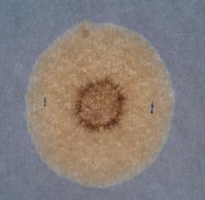

Всем привет. после изучения данной темы появилось желание последить за работой масла в своем движке. как раз собираюсь сейчас менять масло, но в целях тренировки не удержался и сделал пробу старого масла. хотелось бы услышать ваше мнение о состоянии масла, а то после прочтения темы в голове легкое замешательство))
HONDA CIVIC EJ9 1.4i (1997)
пробег масла - около 6 тыс.
трасса\город - 50\50
проба - вторая капля после 5 мин как заглушил двигатель (первый раз щуп протер тряпкой)
фото 1 - нормальное освещение
фото 2 - на просвет
черточки на фото - это мои пометки))
Масло под замену?
Если первая капля не стекает со щупа - масло загустело. Пробуйте вторую каплю после протирки щупа. После остановки разогретого до рабочей температуры двигателя даем стечь маслу мин 3-5. Капаем (ждите пока не капнет сек 10-30). Если не капает, есть повод задуматься, а если и на второй капле такие проявления твердых частиц - менять масло. Хотя версия про прилепание частиц к кончику щупа и отражения их на бумаге, не лишена достоверности. Пробуйте еще капнуть, соблюдая гигиену.
Внешний вид вполне рабочего масла при таком пробеге. Настораживает одно - при увеличении фото 1 видна стружка, особенно хорошо видно при переходе краевой зоны в зону диффузии выше над условной прямой, проведенной по краям ваших меток ручкой. Если на второй пробе будут такие же примеси - масло менять.
спасибо за совет! масло будет все равно меняться, но вот наличие стружки настораживает... попробую завтра сделать вторую пробу.
еще интересно, не сильно ли у меня "лучистая" краевая зона на фото 2 (на свету)?
Лучистость - это неоднородность примесей в полусфере капли. Чем больше лучистость (амплитуда), тем неоднородней по плотности масло и, соответственно, впитываемость в бумагу. Когда проба просвечивается эта неоднородность и видна. Острые углы или длинные лучи - это "ущелье" между "хребтами" плотных примесей. Я бы сравнил это с селевым потоком в горах. Дать количественную оценку работоспособности масла по длине лучей пока нет возможности. Мало статистики.
капнул на салфетку(выпало 2),что скажите? мотул,эконегро,6500км 7000км
За 3 дня капля на салфетки,для интереса )))
И на А4 через 8 часов
