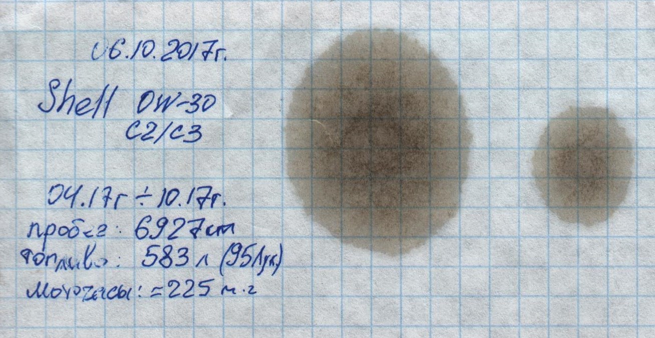

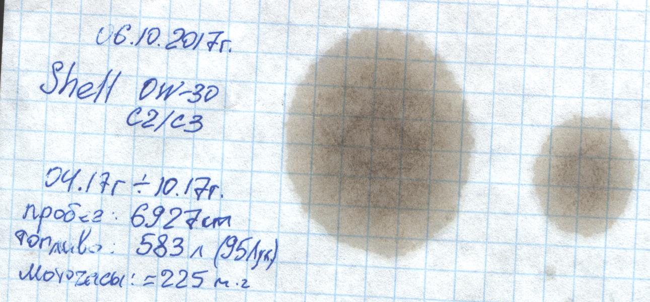

Всем доброго вечера.
Прошу помочь с очередной пробой: не могу ее нормально заПИЛить и заСИНУСить. В чем  может быть дело ?
Сушил на не батарее 20 часов. Сканировал при 300dpi/
@ING,бумага в тетрадках имеет высокую рыхлость,т.е. малую плотность.Судя по капле,масло уже на исходе,но по трассе 1000 км выдюжет.Но не более.Я бы слил прямо сейчас.
самое интересное, что делал пробу на 110 м/ч - там все было нормально на этой же бумаге. Это лист из блокнота формата А5.
Масло будет меняться однозначно.
Тоже хотел уже переделать пробу...
Спасибо

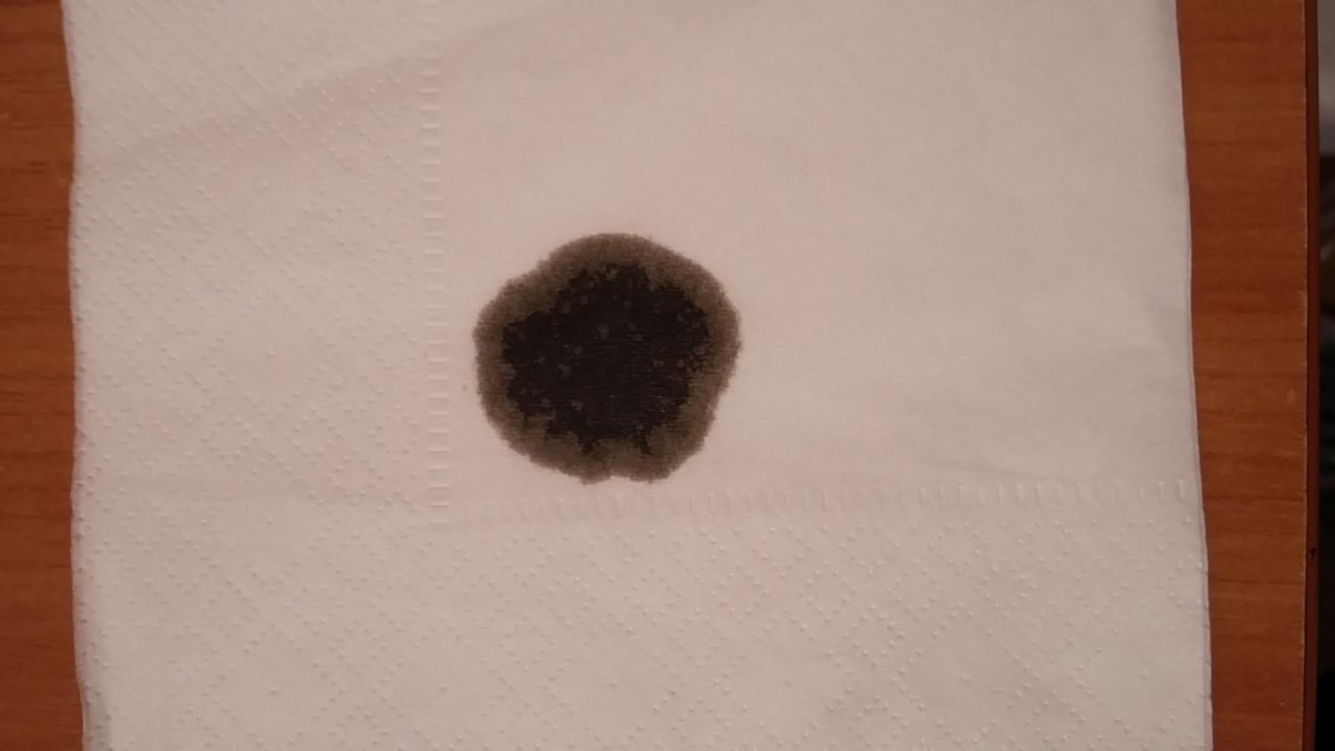

Здравствуйте!
Выскажите ваше мнение по данным фото
Масло Шелл ультра 5w40 . от замены прошло 4700 км. , 6-ть месяцев .
Езжу почти ежедневно , но пробеги небольшие туда-назад по 17 км. половина трасса половина город без особых пробок....
За последние 1873 км. средняя скорость 28км/час.
Перед этим было Тоталь кварц 9000 5w40 ходило 7200 км.
