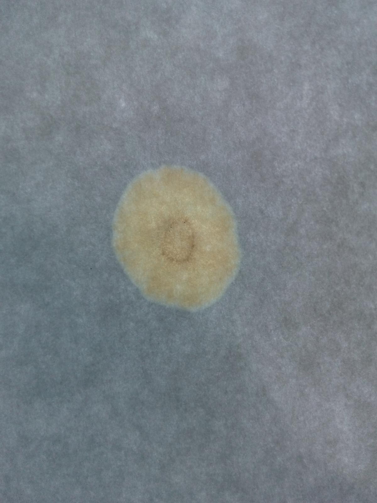

@NLykov, есть капля с этого масла, но пораньше? Когда еще ядро целым было? Или оно так и не сформировалось?  :)
Изменено пользователем Романтик 903
@batov_071,
масло честно отработало свои моточасы... можно еще чуть его помучить, а можно и поменять уже
Эту каплю я делал как раз при замене)))))
@NLykov,
1. UzAutoOil 5W-30 A5/B5, SL
2. Nissan Tiida 1.6 АКПП, мотор HR16DE
3. Общий пробег 61900 км
4. Пробег на масле на момент взятия пробы 7300 км, 90% город/10% трасса, средняя скорость по БК 22 км/ч
5. Сезон эксплуатации февраль-сентябрь
6. Моточасы 240 м.ч.
7. Израсходовано 700 л бензина Лукойл Пермский НПЗ, преимущественно АИ-92 Экто
8. Проба взята с прогретого двигателя, через 25 минут после остановки. Сушилась 22 часа в квартире.
9. Объём залитого масла 4л, доливок не было
10. Ктм=175
Масло отлично держится, после 300 м/ч сделаю ещё каплю.
А как это у Вас получилось при пробеге 7300 км и средней скорости 22 км/ч = 240 м/ч.????
По моим расчетам Вы уже накатали почти 332 м/ч!!!!!

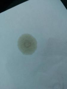

Добрый день!
РАВ4 1az-fe, Profix 10W30, пробег 4000 км.
132 м/ч, 50/50 город трасса (по пробегу, по часам города больше)
Проба бралась после поездки по городу в 10 км, при среднем трафике.
Сушилась 23 часа в багажнике
Меня терзают смутные сомнения, что масло уже на грани(((
Может кто нибудь сделать синусойду?
@Протокол, да не, всё нормально - можно дальше катать, только сама проба кривая)
Спасибо! Кривая, в смысле, не круглая? Или технология нарушена?
Думаю, что да, об этом речь... Ядро явно потекло с лева на право вверх по диагонали картинки.
Или лежала проба под наклоном, или при переноске листка сместилась капля... поэтому у краевой зоны ядра такой вид.
Впрочем и так видно что всё с маслом ОК. Как и должно быть по наработке его текущей.

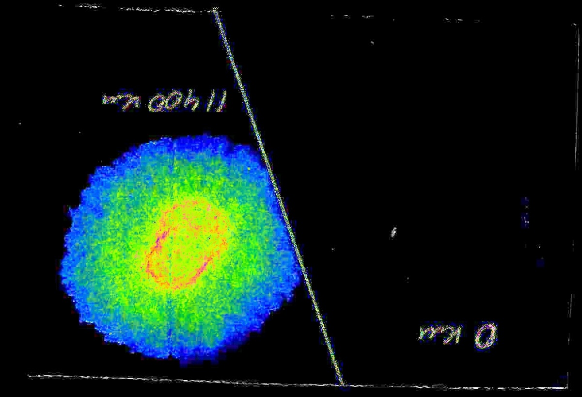

Шива, пробег на масле ~15т.км. (автор так меняет всегда).
Масло ZIC 5W-40 синт
Труп ?
Сева_ZIC.pdf
Изменено пользователем ING
Не то чтобы труп, но менять нужно.
Я менял такое же на 10 тыс. http://www.oil-club.ru/forum/topic/25275-zic-xq-5w40/
Труп ?
По капльному тесту (скан и пила) очень даже живёхонько еще масло...
Одна трасса видимо в пробеге?
да, трассы у него больше - рыбак и охотник.
он уже сменил масло, а каплю мне принес - я его сильно просил...
