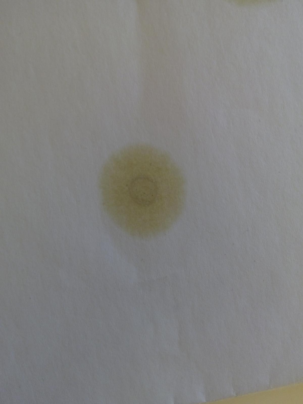

Да я не ставлю под сомнение вашу оценку, сам вижу что масло вроде бы еще свежее. Поэтому меня не смущает, а скорее удивляет что масло еще в порядке, выработав 2\3 (рассчитываю накатать 300 часов до замены) ресурса так хорошо выглядит.
Друзья, посмотрите пожалуйста.
Масло Вольф 5-30 азия\америка
150 мото\час
3880 км на нем в основном город
мотор 1zz-fe 1.8 бензин общий пробег 230 т.км доливок не было
Извините, сканера нет
Что было под рукой, туда и капнул. Не подумал, что так сильно буквы с обратной стороны проступят...
И буквы и бумага уже прошедшая через принтер может исказить информацию.
@ОлегМурманск,
Что тут скажешь, всё отлично :)
Спасибо. Значит катаю дальше.
@GOT,
если всё по феншую с забором пробы, то похоже масло побитое двигателем уже...
но видно о-о-очень как-то плохо (мне как минимум) - всё краснющее и чрезмерно яркое.
Не нравится точно край видимого пятна и ореол вокруг него тоже не очень, но последнее надо смотреть в нормальном цвете и свете!
К сканеру-то нет доступа?
Без сомнений!

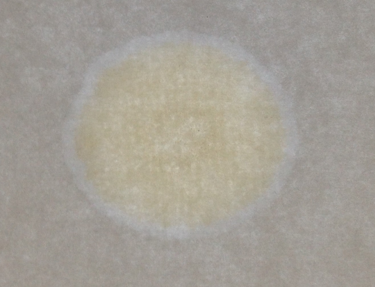

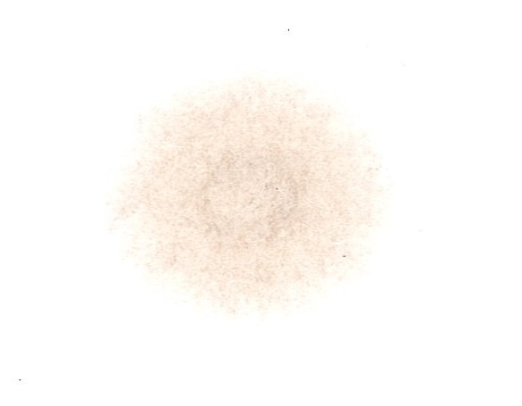

@Урфин,
Тут суть в другом. Это снимки трёх разных заливок масла Тotal hks g-310 на разных двигателях при одинаковом пробеге в 5т. Слева направо:G4NA лето 2017, розница; G4KD лето 2016,розница;G4KD осень 2016,заливка дилера. Масло дерьмо(имхо), пятак выхаживает с трудом.Думал от мотора зависит, но и новом такая же картина.К примеру Мотюль и Шелл на таком пробеге у меня имеют кап.пробы практически не отличимые от первоначальной заливки.
@GOT,
проникся теперь... только откуда это понять можно было из этого

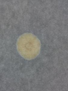

Уважаемые форумчане,
первый раз сделал тест для своей TOYOTA и немного напрягся от прозрачного ореола :(
Дано: TOYOTA VERSO
Пробег 50.000 км
Двигатель: 2ZR-FAE (147 л.с., 1.8 л)
Пробег после смены масла: 1.244 км (34 м/ч), 444 км город и 800 км трасса
Масло: TOYOTA 0w20 SN
Бензин: G-95
Скан теста
Фото на просвет
Всё нормально у Вас - это чистейшее масло отфильтровалось бумагой ("Снежинка"?!)
Через пару дней гляньте на пробу - зона будет менее ярко выражена, но шире.
