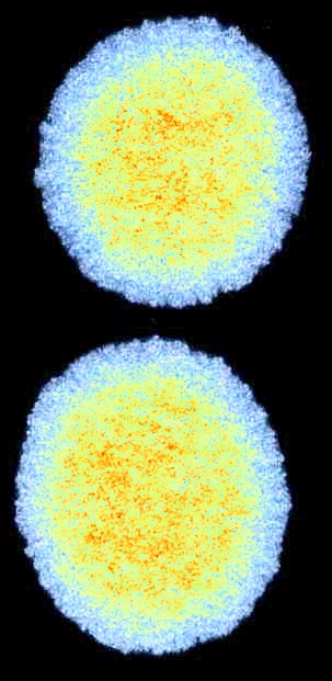

Volkswagen Golf V 2.0TDI (Дизель)
Общий пробег >250 000км
Пробег на масле на момент взятия пробы - 5100км из них трасса/город - 10%/90%
Сезон эксплуатации масла с апреля по сентябрь
Моточасы 233мч
Проба сушилась 20 часов дома.
Объём заливаемого масла 3,8л.
Изображение - сканер, обработка пила.
Что можно сказать про масло?
@eagremaster,для дизеля супер капля.Катай дальше.

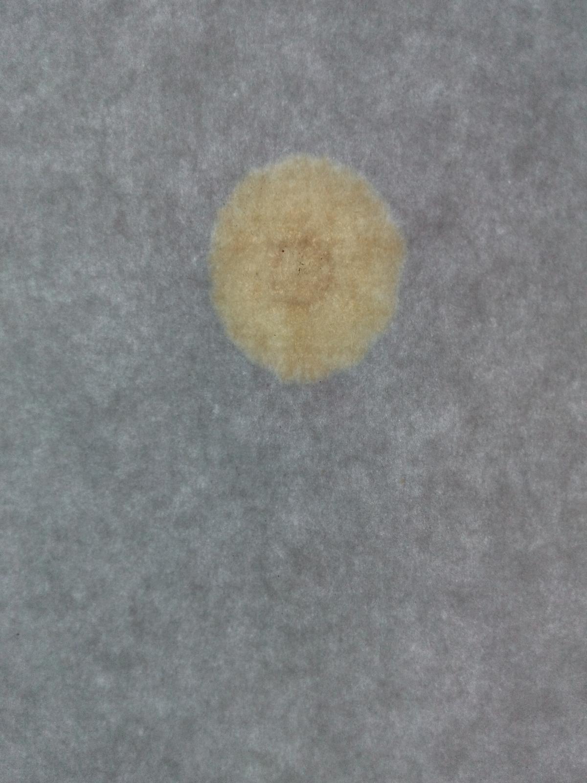

1. Mobil Ultra 10W40
2. ИЖ 21251
3. Общий пробег 5000 км после КР
4. Пробег на момент взятия пробы 3500 км (трасса/город - 40/60%). В основном короткие поездки по городу, трасса - раз в месяц
5. 11 мес. с ноября 2016
6. н/д
7. н/д
8. сушилась 24ч при 20 С
9. 5.5 л, расхода масла нет
Ребята, Ваше мнение? Маслу почти год, стоит ли его менять или можно покатать больше года...?
@r1dr,
масло живое в целом, но я бы махнул его ближе к зиме всё равно...
степень окисления капельный тест не покажет. Меняйте)

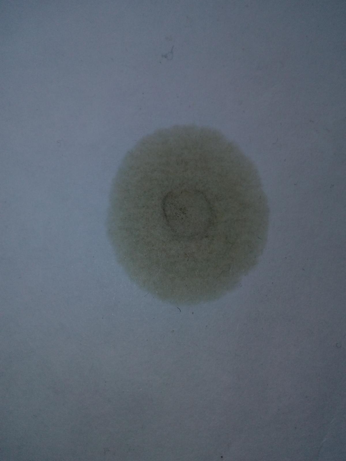

1) KroonOil Polytech 5w30
2) Chevrolet Orlando 1.8 141HP Z18XER
3) Общий пробег - 55000 км
4) Пробег на масле - 8000 км из них трасса 2200 км с прицепом+ просто трасса 2000км , остальные 3800 км - город
5) C ноября 2016г по 05.10.17г.
6) 250 моточасов
7) Приблизительно 800 л пропан-бутановой смеси
8) Проба взята после поездки по трассе, сушилась 24 часа в гараже (+10 - +15).
9) Объём заливаемого масла - 4 л, доливки не было.
Сливать ? Или зиму еще отъездиться? Прошу высказаться, ребята.
сливать, и не важно что зима
+1 ядро разрушено
