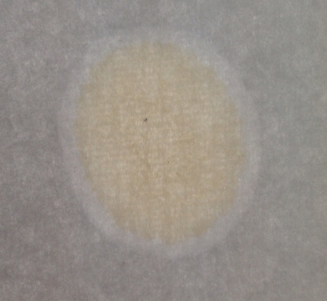

Пробег на масле - 10300, средняя скорость - 62 км/ч
Похоже сдулись и давно))
К сканеру доступа нет
Изменено пользователем Dmndm
Повторите пробу. 166 м/ч рановато для смерти ;)
И  без просвета неплохо бы увидеть
Изменено пользователем dock78
@Dmndm,
фото не понятное... и не на просвет вроде как и не просто фотография... похоже на весу держали листок когда фотали
сделайте просвет нормальный на солнышко или лампу и обычную фото на столе скажем листок когда лежит.
P.S. в первом приближении на мёртвое масло не похоже
Изменено пользователем Урфин
Просто фото
На просвет
Всё нормально у Вас - это чистейшее масло отфильтровалось бумагой ("Снежинка"?!)
Через пару дней гляньте на пробу - зона будет менее ярко выражена, но шире.
Спасибо, успокоили.
Бумага - SvetoCopy, но суть, видимо, та же.
Понаблюдаю за этой пробой и через 1000 сделаю следующую...
Dmndm,
По фото вроде как сыроватая капля ещё - сушили сколько?
Dmndm,
Часов 6-7
@Dmndm,
сушить надо сутки +/- чуть часов ...
через сутки сушки фотографии повторите, можно будет сказать более точно
Да, суть в целом почти та-же, но это я не в ту сторону сработал, всё верно на пробе - на СветоКопи зона чистого масла будет как раз больше, чем на Снежинке была бы.
У последней более равномерный замес структуры бумаги.
Через денёк у Вас еще края пятна будут более рваные чем сейчас... на СветоКопи.
Представленный тест высыхал сутки.
Дело в том, что я как раз "денёком ранее" сделал первый тест, но не стал его показывать уважаемому сообществу, потому как капелька немного растеклась и получилась овальная. Я сделал второй тест, который и представил вам. Поэтому мне не нужно ждать высыхания сутки, потому как волею судьбы у меня есть два теста, один из которых высыхал ~ 60 часов, а второй 24 часа.
Бумага одна и та же - SvetoCopy, ну а пробег между тестами не более 10 км
Вот два теста, сделанные с интервалом в 1,5 суток:
данный тест высыхал ~ 60 часов
А это тот, который показывал ранее, высыхал 24 часа.
Изменено пользователем Alien_KI
Что смущает в этом прозрачном ореоле на пересушенных пробах? Даже свежие масла его оставляют. Ау Mobil оно приобретает желтоватый оттенок.
В анализе капельных проб - этот ореол не учитывается, потому что начинает проявляться спустя сутки. По нему можно ориентироваться на передержанность пробы.
Я год назад интересовался, мне никто не объяснил толком: http://www.oil-club.ru/forum/topic/25445-mobil-1-x1-5w-30-opel-corsa-d-z14xep-102tyskm/page-1?do=findComment&comment=744354
Изменено пользователем SkyCop
Много читал про то, что этот ореол свидетельствует о наличии топлива в масле. На VOLVO с маслом Mobil 1 0w40 такого ореола нет ни на каких пробегах.
С другой стороны, расхода масла нет совсем. Расход топлива в норме. И вообще нареканий на работу двигателя нет.
Об этом и в шапке написано, в самом начале
Есть две версии. Если сразу есть это кольцо, то это бензин, ибо потом он испаряется. Если после сушки в 24 часа, то
4 – самое внешнее светлое кольцо – кольцо чистого масла, если в нем начинает проявляться потеря моюще-диспергирующих присадок. Это кольцо – не частое явление - d4.
Чистое масло дает большое светлое пятно, исчезающее через несколько суток. 4-й элемент «капельной пробы» через несколько часов также исчезает. Если 3-й и 4-й элементы имеют рваную (амебообразную) форму, то масло обводнено, а стойкий желтоватый или светло-коричневый цвет зоны диффузии говорит о значительной окисленности масла из-за аварийного перегрева ДВС.
4.Появление внешнего кольца чистого масла означает момент, когда начинают исчерпываться моюще-диспергирующие свойства масла. Для высокощелочных масел это не обязательно.
Ориентировочно работоспособность малощелочных и среднещелочных масел можно определять методом ГОСНИТИ (к.т.н. Хмелевой Н.М.)
