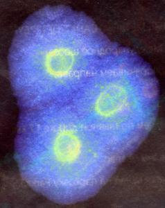

@Урфин, да с верой как-то не складывается, больше каплям доверяю и мнению людей, на основе этих капель, поэтому и спрашиваю. Спасибо за мнение.
Буду я с него спрыгивать. Еще тыщу откатаю , снова сделаю каплю, если краев светлых не будет- в топку.
Прилагаемые файлы:  скан 1200dpi, пила, синусоида.
По всему видно что нужно сливать? Просьба высказаться по данных пробах.

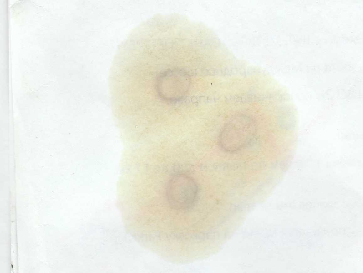

А попробуйте сменить..., только не масло, а бумагу для капельных проб. Взять какую-либо другого производителя, может ядро и появится более четко. Мне помог переход с Ballet на IQ Economy.
Тоже вариант, кстати, насчет ядра!
Смотрите на просвет бумагу - чем меньше "облачность" (т.е. равномернее замес основы), тем лучше
Некоторые масла не образовывают четкое ядро. Было и не раз в этой теме. Но это были 20-ки. А вот и засветилась 30-ка.

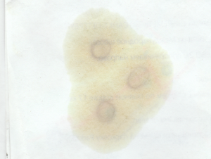

Rolf 0w-20/ 8000 km, на Toyota RAV4 III 2007 г.в., трасса/город 70/30, ДС=0,93
Изменено пользователем maijor57
8000 km, 695 м/ч ... трасса/город 70/30
Вы авто на ночь не глушите что-ли? 695 мч  :shok:
Очень в первом приближении - живо масло еще, но проба сделана не важно совсем - бумага не чистая, капли слились и с цветом ерунда какая-то - чем ниже, тем больше красного... имеет смысл перекапать!
Rolf 0w-20/ 8000 km, 695 м/ч на Toyota RAV4 III 2007 г.в., трасса/город 70/30, ДС=0,93
С мото часами не ошиблись?

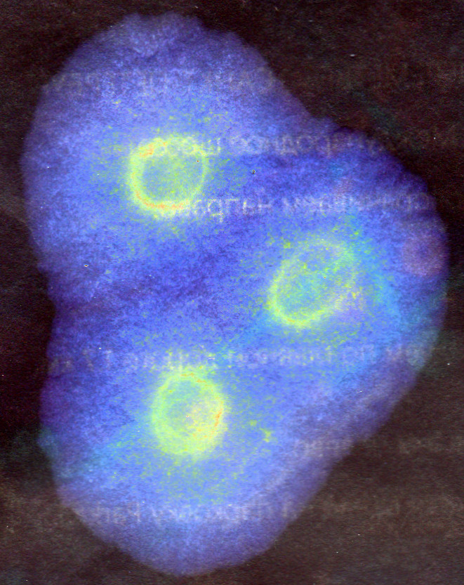

посмотрим инверсию, потом перекапаю
8000/11.5=695
средняя скорость видно недавно обнулялась и ее показание не корректны. Просто с трасса/город 70/30 не может быть такой низкой средняя.
бл...ть, это средний расход, )))), нельзя мне с утра делами заниматься)))
а чё её смотреть... и так видно, что красивая будет
как-то так:
Изменено пользователем Урфин
Спасибо! Вот, что газ животворящий делает.
Жаль акция Рольфа заканчивается, ещё можно было катать и катать.
