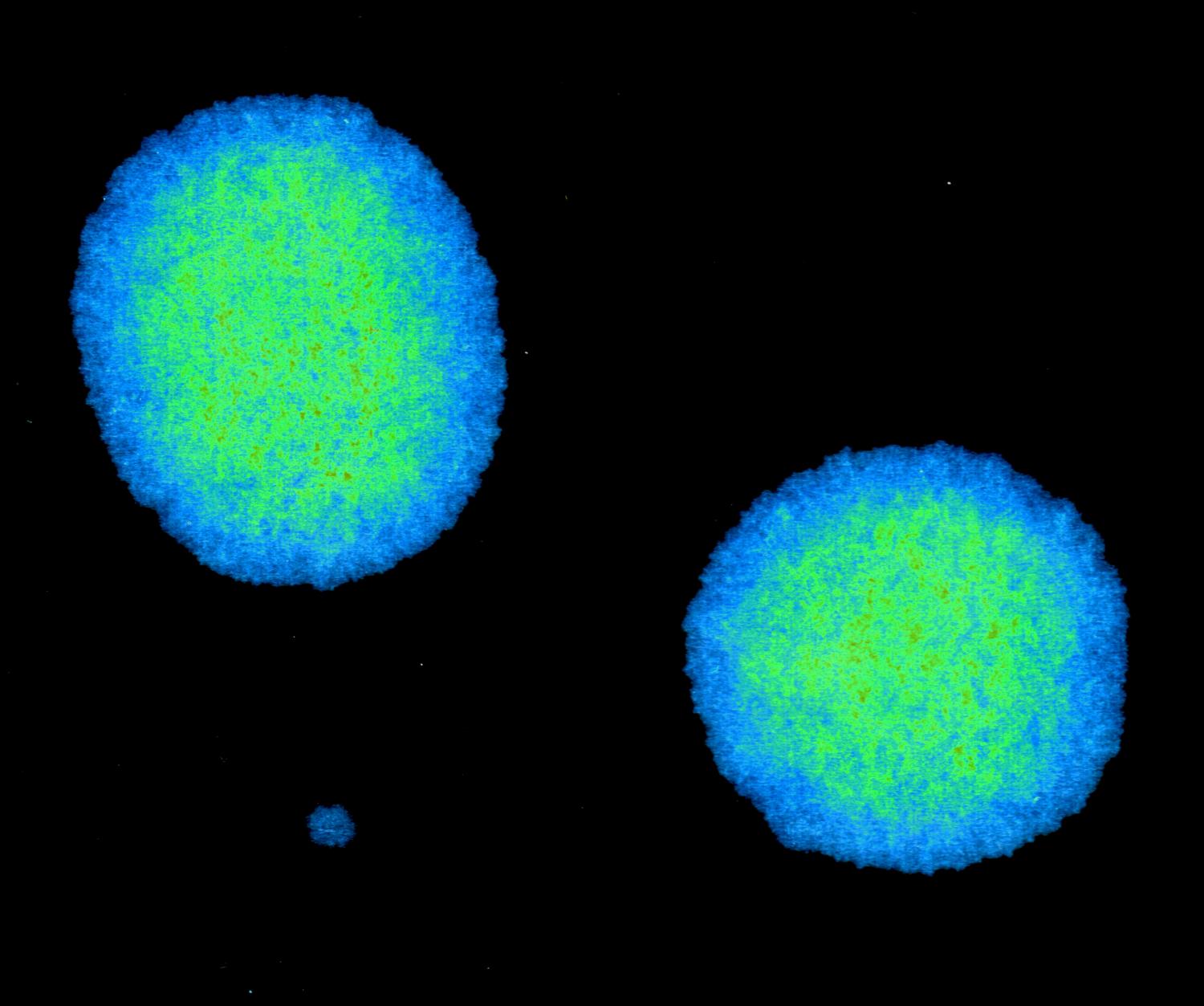

Урфин, мои подход: 1. пила; 2. Invert; 3. Input Levels = 0.70 (ето в меню Levels).
Никаких других изменениях.
Изменено пользователем emod
Вот ето пила + инверсия:

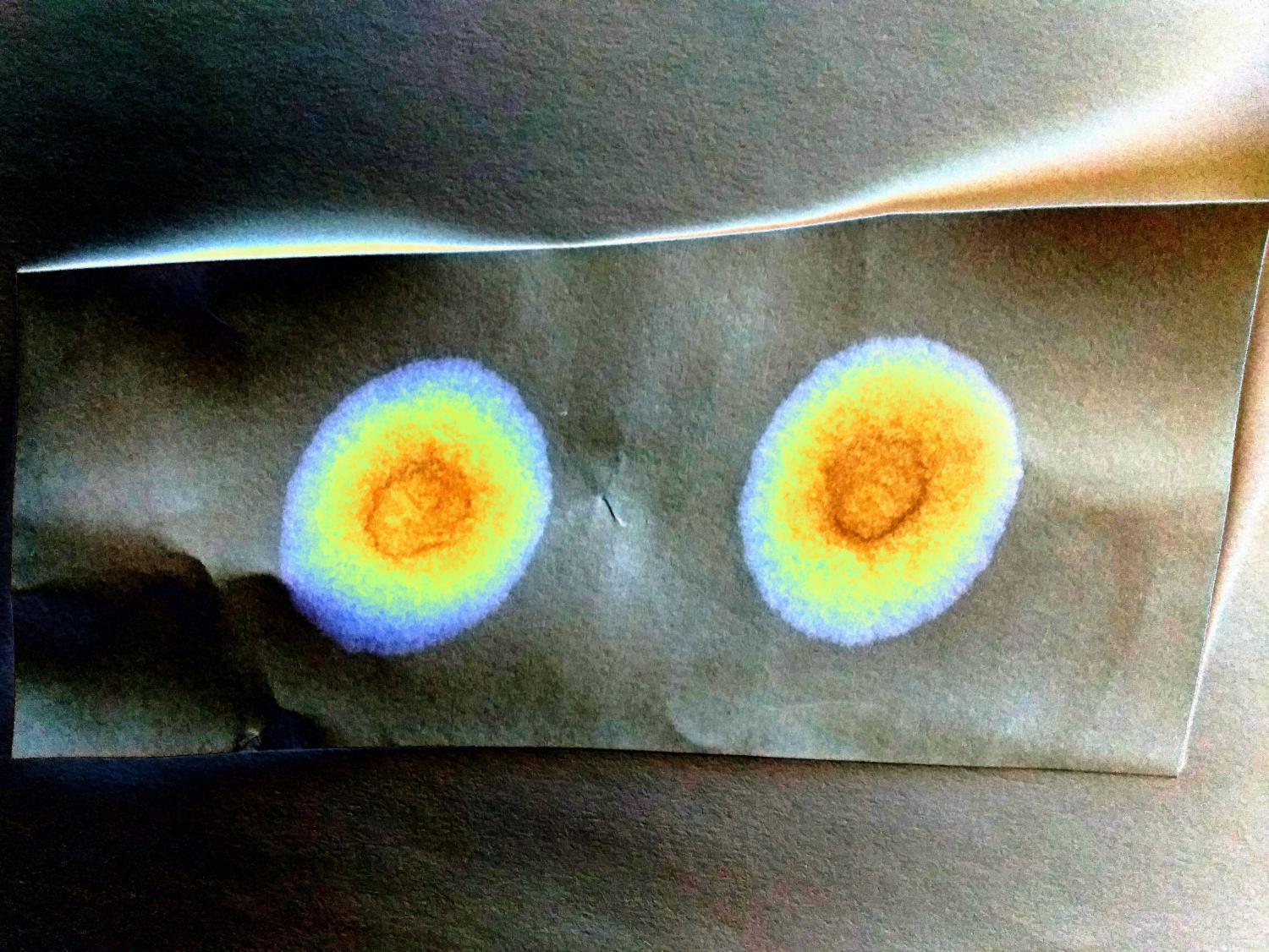

Сэнкс! Вот что у меня получилось пила+синусоида+инверсия
@valeksis,
без белого фона пила будет врать...
Но что у тебя, что у @emod, на мой взгляд (оценивая каплю по фото), левая капля получилась близкой к истине - поработавшее, но живое масло... а правая не важно выглядит, причем, чем правее, тем хуже... сказывается фон не белый

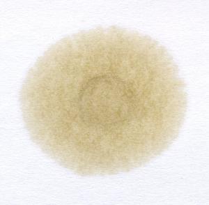

Здравствуйте. Подскажите как масло? Сливать не пора?
1) Uaz Motor Oil Premium 5w40 (тот же ЛУКОЙЛ ЛЮКС 5W40)
2) Skoda Rapid 1.6 MPI 90HP CWVB
3) Общий пробег - 10316 км
4) Пробег на масле - 4873 км из них трасса/город - 30%/70%
5) C 09/07/17 по 13/08/17
6) 115 моточасов
7) Приблизительно 300 л 92 бензина BP
8) Проба взята после поездки по городу, температура двигателя 90 градусов, сушилась 24 часа в комнате (+25 - +27).
9) Объём заливаемого масла - 4 л, доливки не было. Ушло по щупу где-то 1/4 часть.
Оригиналpost-24898-0-53522100-1503260759_thumb.jpgПилаpost-24898-0-25409100-1503260796_thumb.jpg
Изменено пользователем dimon1707

Сканером надо картинки делать, желательно одним и тем же и с одинаковыми настройками цветокоррекции. Фото искажает.
Половину срока точно откатали...
Подскажите еще по одной машине...
Сканером и сделаны. 800ppi. Одним и тем же. Настройки цветокоррекции одни и те же и в одной программе.
@dimon1707,
обе пробы выглядят по сути одинаково: видно, что масло работает и еще живое...

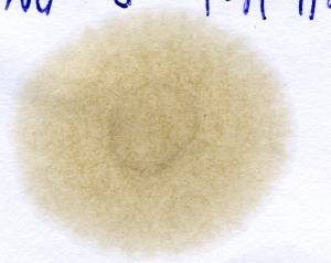

Добрый день. Прошу подсказать по данной капельной пробе:
1) KroonOil Polytech 5w30
2) Chevrolet Orlando 1.8 141HP Z18XER
3) Общий пробег - 53009 км
4) Пробег на масле - 6000 км из них трасса 2200 км с прицепом , остальные 3800 км - город
5) C ноября 2016г по 21.08.17г.
6) 187 моточасов
7) Приблизительно 600 л пропан-бутановой смеси
8) Проба взята после поездки по городу, сушилась 24 часа в гараже (+22 - +25).
Прилагаемые файлы:  скан 1200dpi, пила, синусоида.
По всему видно что нужно сливать? Просьба высказаться по данных пробах.
Не уверен... что смущает-то - отсутствие ядра? А ранее были капли с этой заливки? Хоть примерно бы динамику старения масла глянуть...
Тут много нюансов, имхо..., начиная с того, что не самое обычное масло (как я понимаю) и самое главное - газ!
Вряд-ли можно уверенно оценивать и делать выводы на основании наработанных методов для бензиновых капель  :unknw:
Да я вот на измене: менять не менять? По 5W30 начальную каплю не выкладывал, а вот по 10W40 при пробеге 5.5т.км ядра тоже нифига не было : http://www.oil-club.ru/forum/topic/5210-kapelnye-testy-obschaya/page-294#entry747346.
Блин, таки с этими ПАГами полная непонятка, ядра нет, грязью уже почти вся проба засрана, осталась узкая полоска по краям. И тогда спрашивал про ядро, никто не высказался. Видать буду менять, так?
