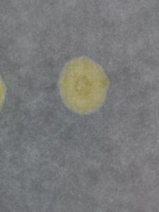

Всех приветствую!Масло Петра канада синтетика 5-30.Пробег 2600,40км/ч,бензин около 300л.На фото видно внешнее светлое кольцо 2,5мм.Подскажите,что это и как в целом?Д равно 3см.Через сколько посоветуете сделать ещё пробу?Спасибо
лучше сканировать и капать на чистый лист.
Чистый лист учту,а вот сканера дома нет.
Вот без обработки.Есть ещё с фотоаппарата.

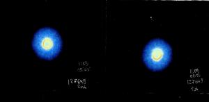

Друзья, посмотрите пожалуйста.
Мотор 1zz-fe пробег 223т.км бензин 92
масло вольф 5-30 азия\америка
пробег на масле 5120т.км 200м.час город
ОлегМурманск, масло выглядит по пробегу - работает, живое. Но уже можно начинать поглядывать повнимательнее за ним.
Спасибо за помощь. Теперь через 500км повторить пробу?

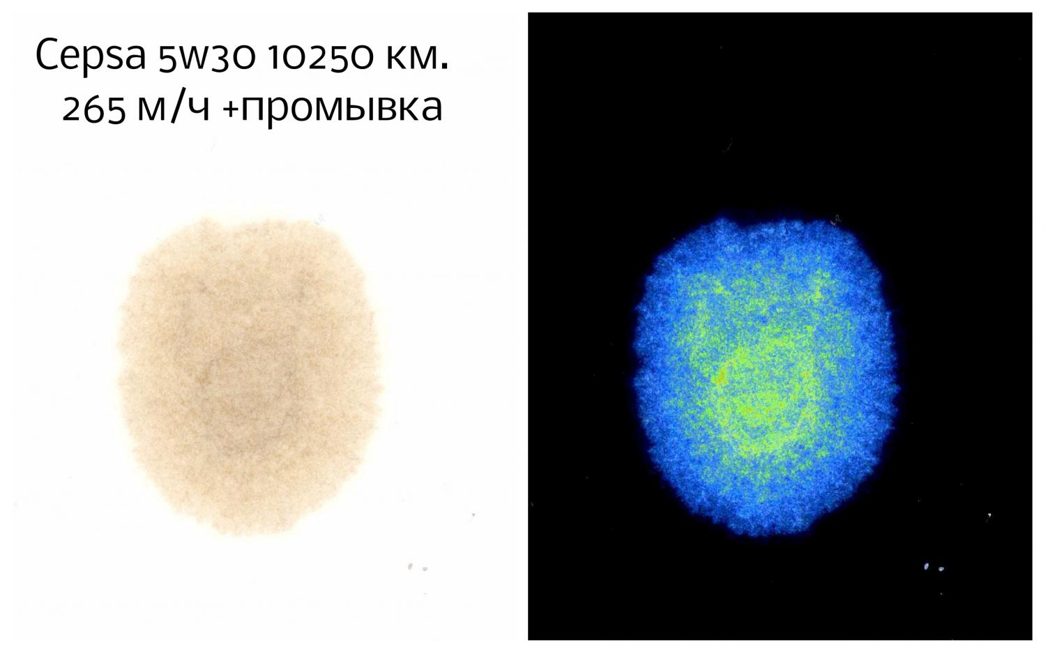

Доброго времени суток всем присутствующим.
Интересно Ваше мнение.
Масло Лукойл Дженезис Армотек А5/В5 5в30
Авто - Форд Фокус 3 2.0 ПШ
Общий пробег автомобиля 106 341 км
Пробег на масле 10 630 км. 226 м/ч при средней 47 км/ч
Пробег преимущественно трасса.
Вот капля после промывки двигателя Liqui Moly Oilsystem Spulung High Performance Benzin
Грязи не намыло, но ядро разрушено.
История масла здесь http://www.oil-club.ru/forum/topic/30498-cepsa-avant-5w30-synt/

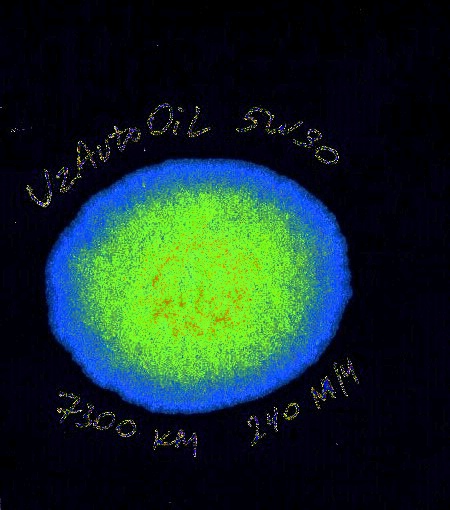

1. UzAutoOil 5W-30 A5/B5, SL
2. Nissan Tiida 1.6 АКПП, мотор HR16DE
3. Общий пробег 61900 км
4. Пробег на масле на момент взятия пробы 7300 км, 90% город/10% трасса, средняя скорость по БК 22 км/ч
5. Сезон эксплуатации февраль-сентябрь
6. Моточасы 240 м.ч.
7. Израсходовано 700 л бензина Лукойл Пермский НПЗ, преимущественно АИ-92 Экто
8. Проба взята с прогретого двигателя, через 25 минут после остановки. Сушилась 22 часа в квартире.
9. Объём залитого масла 4л, доливок не было
10. Ктм=175
Масло отлично держится, после 300 м/ч сделаю ещё каплю.
А что здесь держится? Масло уже отработало...
@batov_071,
масло честно отработало свои моточасы... можно еще чуть его помучить, а можно и поменять уже
