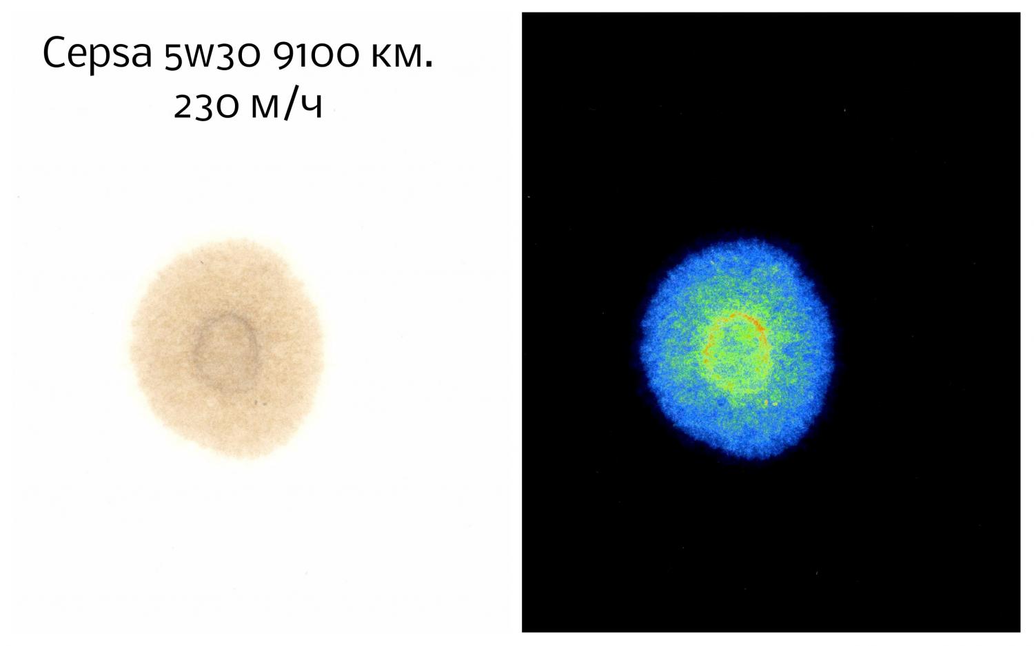

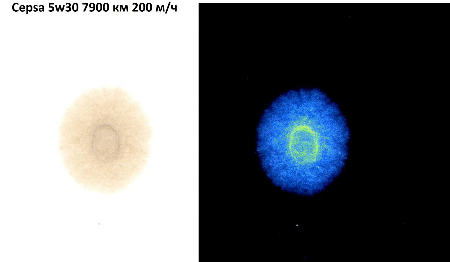

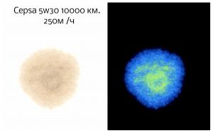

Тестируем масло Cepsa AVANT 5w30 SYNT
Пробег на при заливе масла 111500 км.
Эксплуатация авто город/трасса - 50/50
Средняя скорость по бк около 35 км/ч.
Израсходовано топлива (АИ-95) - 1030 литров.
Масло отработало 10250 км или 265 м/ч
Объем масла 6 литров.
Время использования масла март-сентябрь
Фильтр масляный Mahle Filter
Фильтр воздушный BOSCH

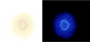

была добавлена промывка топливной системы CHEVRON TECHRON CONCENTRATE FOR GASOLINE
Перед сливом масла была залита промывка двигателя Liqui Moly Oilsystem Spulung High Performance Benzin
Капли после промывок получились бесформенные, особенно после масляной, потому что масло было очень жидким и пятно растекалось быстро.
Особой грязи они не намыли, только ядро разрушено на пробе.
