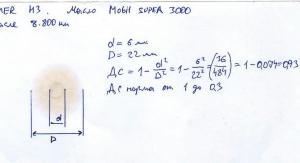

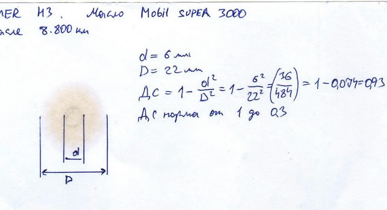

Ребят, помогите пожалуйста разобраться все ли я правильно сделал. Капельную пробу делаю впервые.
Общий пробег 94.300км. Hummer H3, бензин. Масло Мобил Супер 3000, 5w40. Пробег на масле 8.800км. Примерно 60-70% трасса, остальное город, пробки очень мало.
D=22мм, d=6мм. Бумага обычная офисная А4 (синюю ленту и фильтровальную бумагу найти не смог).
Дс=1-(6 квадрат / 22 квадрат)= 1-(36/484)=1-0,074=0,93
Дс норма от 1 до 0,3. Проба укладывается в норму.  Но приближается к единице - это хорошо или плохо? На сколько % выработано масло?

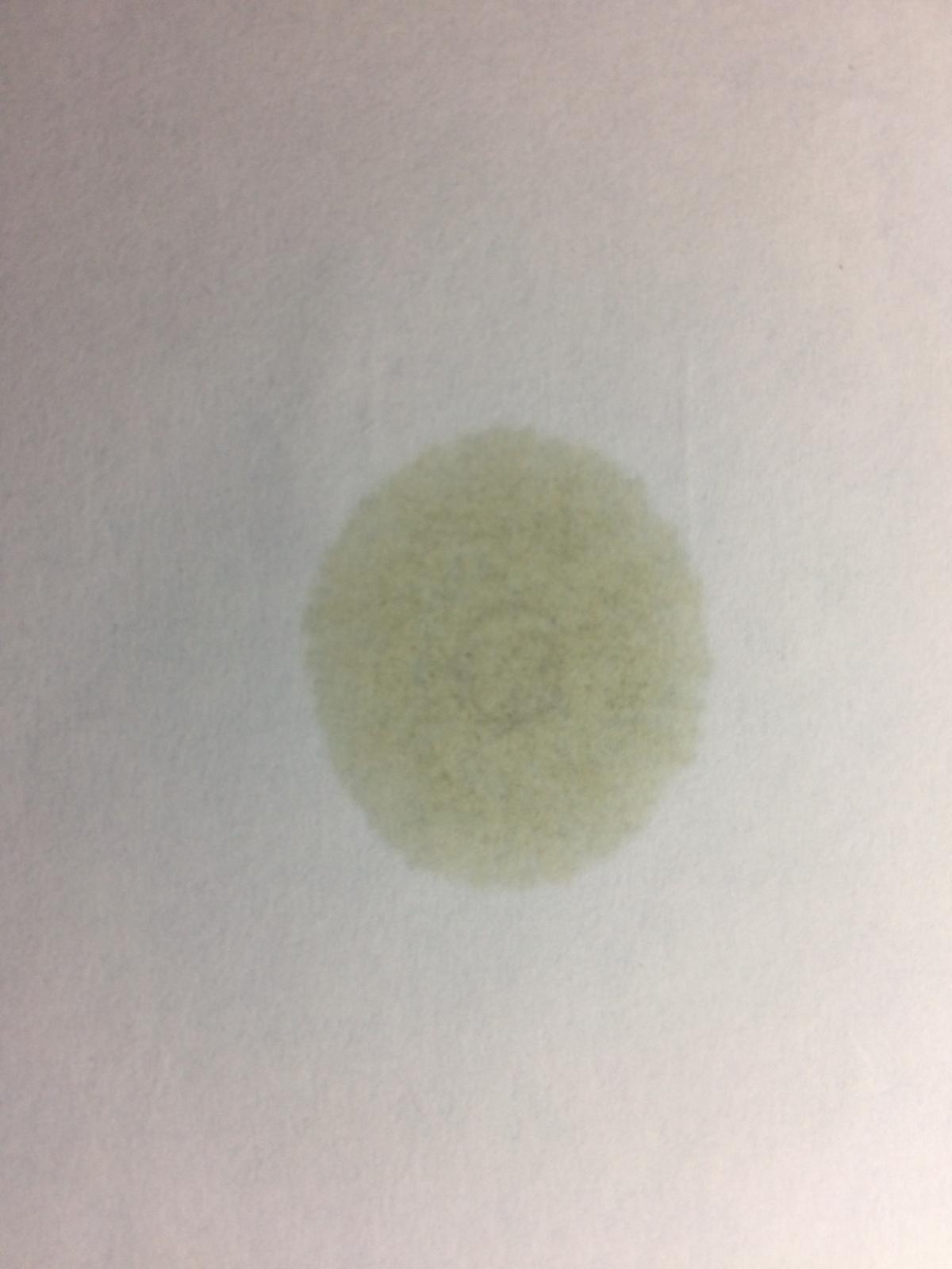

Фото пятна прилагаю. Оно имеет желтый масляный цвет, без грязи.
Мне кажется, что масло еще хорошее. Или ошибаюсь?
Изменено пользователем серЁЖ
1) Ядро  четко видно - присадки есть и работают.
2) Ядро маленькое - мало грязи.
3) Цвет вашей фотки не белый - ничего точно сказать нельзя, надо делать на сухой белой чистой офисной бумаге и сушить сутки в тепле и сухости, потом сканировать а не фоткать, смартфоны в 99% нормально не снимают
Перестаньте высчитывать миллиметры, посмотрите фото пару постов выше, не надо быть гуру что бы понять что там масло труп а ваше живчик
У вашего авто наверно большой картер раз при таком пробеге масло еще работает
Изменено пользователем Ведрослав
@Ведрослав, спасибо.
Попробую найти сканер для полноты картины.
Мотор объемом 3,7л. Объем масла 5,7л в системе. Масло 1000% не подделка. Наверное причина живучести в этом.

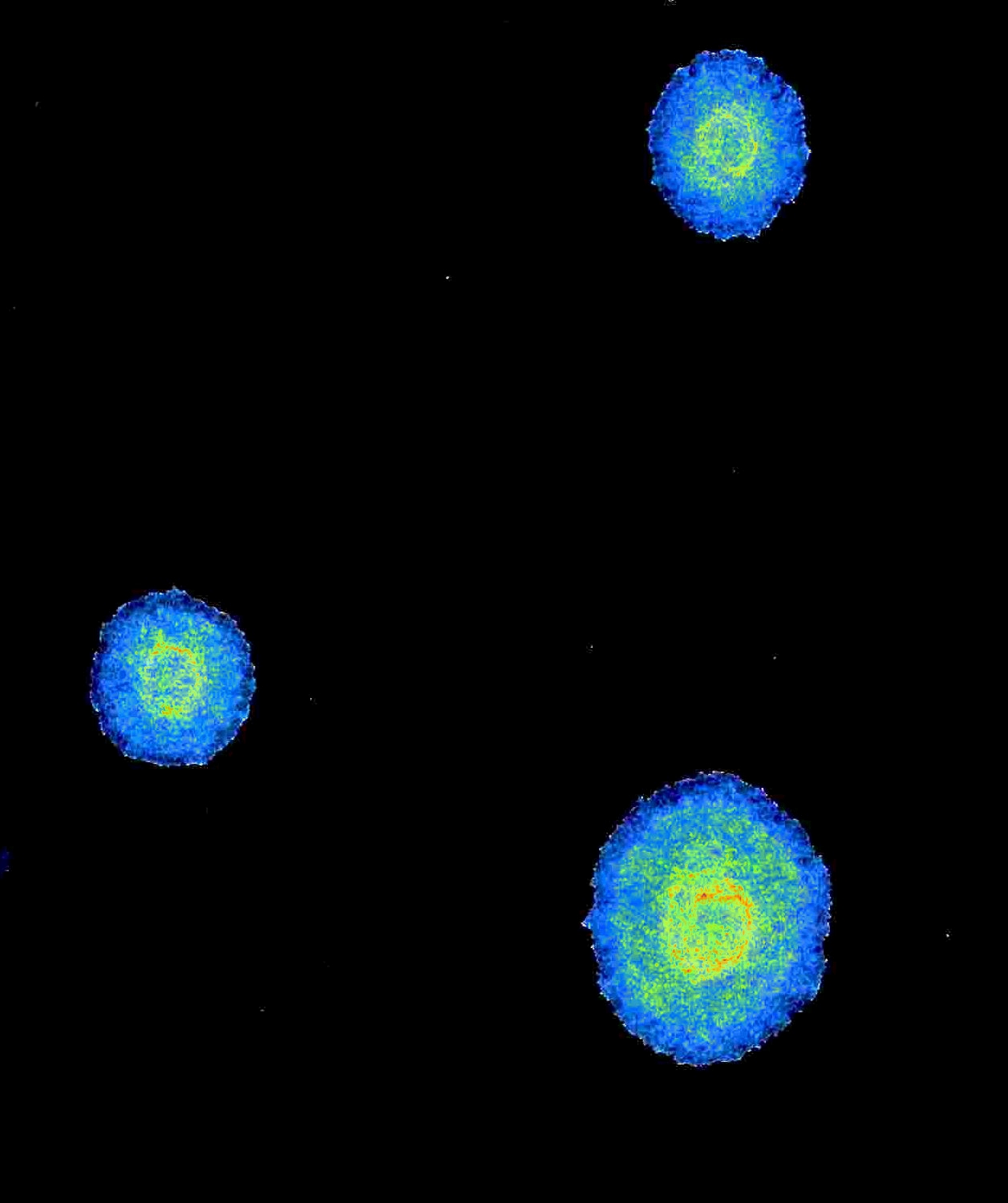

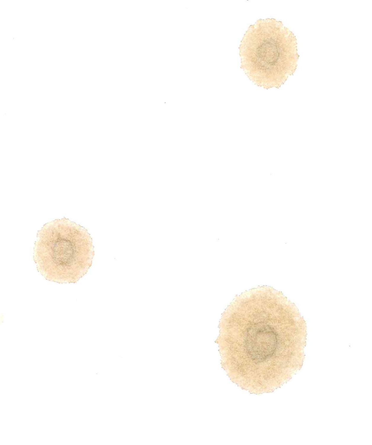

Нашел древний сканер. Провозился с драйверами и получилось его оживить.
Вот скан. Капал на бумагу сразу после поездки (двиг полностью прогрет), щуп перед пробой не протирал. Высушил более суток.
Это одно и то же пятно, что и в сообщении выше.

Есть у меня сомнения на этот счет... странная какая-то кайма по краю капли!
Да и пила выглядит куда бодрее, чем сам скан...
Фото капли есть? И на просвет бы...

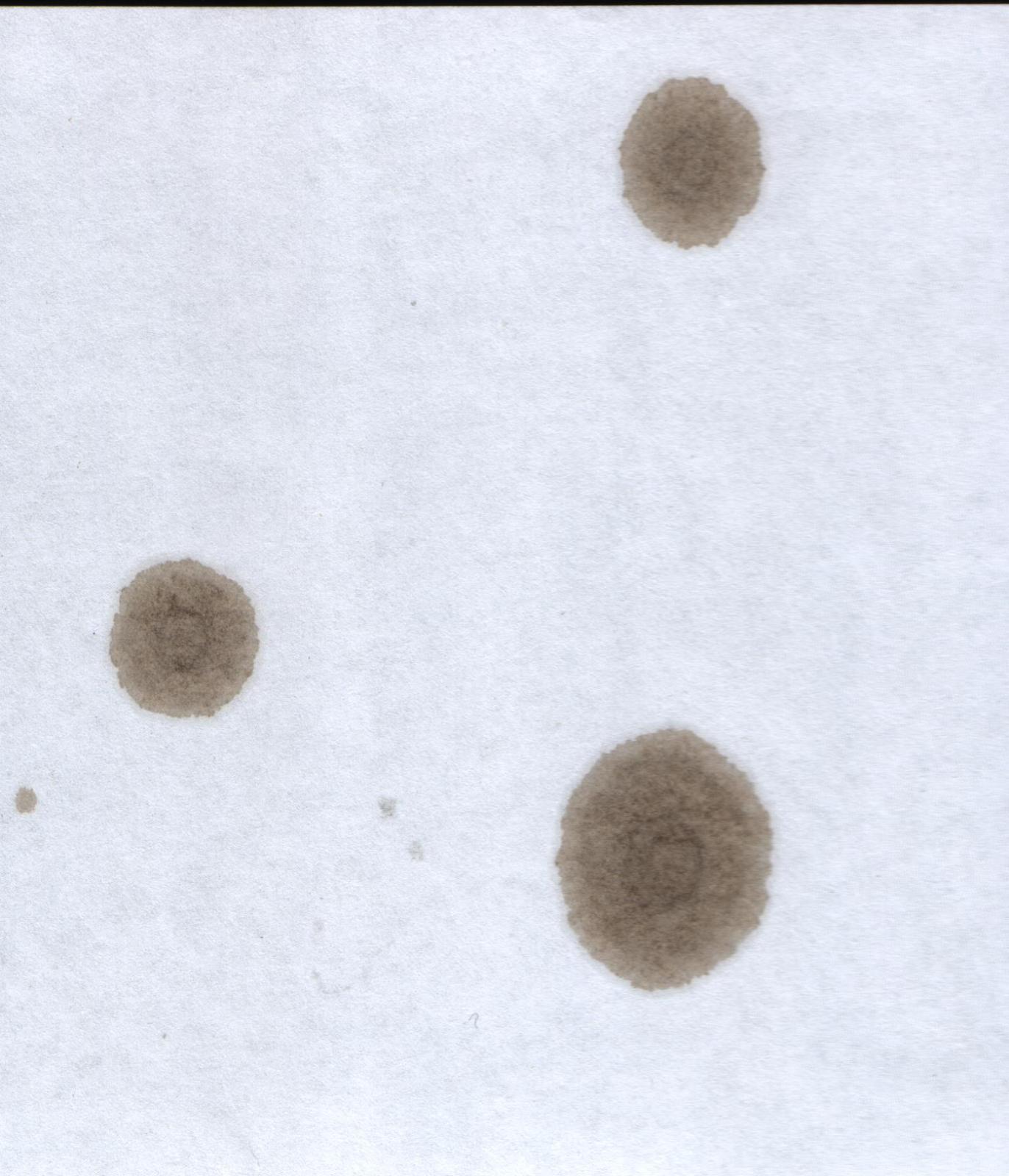

Да, имеется. Самое интересное домашний сканер дает совершенно другой результат - они тут во вложении.
Первый пост с рабочего скана
А, понял, я уж думал надо спешить..
Покатаюсь ещё.
@ING,
отработало Ваше масло, правильно меняете...

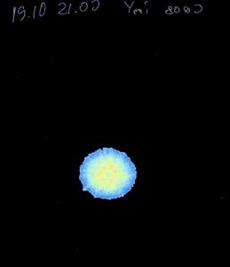

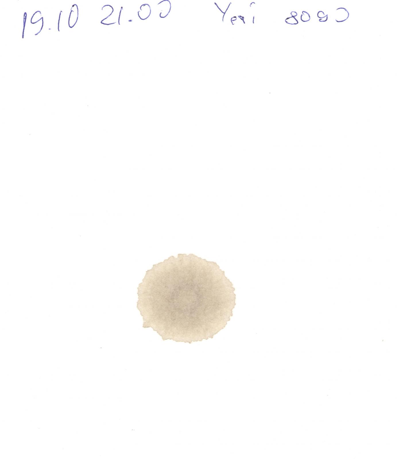

Приветствую. Машина новая, но не хотелось бы последствий от диллерских "приезжайте через год" :)
1) Точное название масла ( родное с завода)
2) Марка авто(мотора) (Skoda Yeti CDAA 1.8T без чипа)
3) Общий пробег (8200км)
4) пробег на масле на момент взятия пробы - (8090км из них трасса/город - 25%/75%)
5) Сезон эксплуатации масла (с мая по октябрь)
6) Моточасы (~260мч )
7) Израсходованное топливо (800л)
8) Проба взята после поездки, по бортовику масло прогрелось до 95, дал 3-4 минуты стечь и капнул с щупа на половинку офисной А4. сохло дома на пластиковом подоконнике 2 дня
9) Объём заливаемого масла - 4.4?, доливок не было.
скан600 DPI, + инверсия в Gimp "синусоида" из поста данной темы #2502 от Igork
просьба к знающим подсказать на пробе
Crimean, если без объяснений... Пора менять. Я бы сделал это, даже, чуть раньше.
Если с объяснениями... Сейчас, подтянутся Спецы все объяснят подробно.
