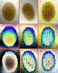

Приветствую!
Хочу купить у знакомого «Ниву». Ездил он редко (знакомый - дед), поэтому масло менял, как я понял, по пробегу. При этом неважно было – пробег этот за 1 год или за 3 года.
Попросил взять у него пробу для теста масла. Делал на фильтровальной бумаге «Синяя лента». Только почему-то эта бумага не ровная, а какая-то ребристая (видно на фото). К тому же позже нашел информацию, что тест лучше делать на обычной офисной бумаги, при этом границы зон будут более отчетливы и информативны (но уже «поздно» - сделал на «Синей ленте»). Масло – Castrol Magnatec 10W-40. Общий пробег авто – 30 тыс. км.
Единственное, он не сейчас будет продавать (но и мне «не горит», а чуть позже, и что за это время он накатает еще, как сказал не больше 1000 км, точнее, сказал: 500-800 км. В подробности, откуда такие цифры, я вдаваться не стал).
Сделал несколько проб и сфоткал их (пробы сушил сутки на еле теплой батарее). Т.к. делал не на сканере, а фотографировал, то в фотошопе постарался цветокоррекцию сделать приблизительно с оригиналом.
Поставьте, пожалуйста, вердикт.
Заранее благодарен.
С уважением, Дмитрий.
менять
менять

Хотел спросить заодно, может кто еще подскажет:
Можно еще мах - 1000 км проехать, не более?
Как я понял "дедуля" собирается 1-2 раза в неделю, а то и 1 раз в месяц еще на ней (ВАЗ-21214) "проведываться"  на дачу, а по весне (может и в феврале получится) я у него уже и купил бы машинку.
И скажите, пожалуйста, сейчас масло в критическом состоянии, на грани или еще "процентов 5" у него осталось запаса?
Спасибо.
@kdRash, а просто у деда забери авто на небольшое ТО и поменяй масло сам, и себе спокойно и дед думаю возражать не будет, и посмотришь за одно, что к чему
Изменено пользователем исламыч
Вот лично я бы, как и большинство здесь, думаю, уже поменяли бы это масло давно!
Сказать, что оно вот прямо труп разложившийся уже, я бы не сказал... Ушатано очень сильно - без сомнений!!! Что с ним за эту тысячу еще произойдет... совсем в гудрон взобъётся или нет?! Я гадать затрудняюсь...
Поэтому если покупка/продажа этого авто вероятна на близко к 100%, то идея (сам хотел предложить - опередили) отличная:

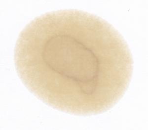

Но я как раз это деду сразу и предложил, но он как-то "замялся" и я больше не стал говорить на эту тему.
И как раз это и было одной из причин, почему я оказался здесь, на этом форуме.
Вот фильтр масляный поменять может и получится, но даст это какой-то эффект, сможет это продлить срок уже, порядком, отработанного масла?
Сделал скан (фильтр. бумага «Синяя лента») прошлой пробы на сканере, а не фотоаппаратом, как в прошлый раз. Только с того момента прошло почти 4 дня (это существенно?)

Менять надо масло. Тем более зима на носу...

Брать или не брать - тут уж на диагностику надо.
Не брать машину судя по капельной пробе - глупо! Есть куча факторов которые надо смотреть перед покупкой.

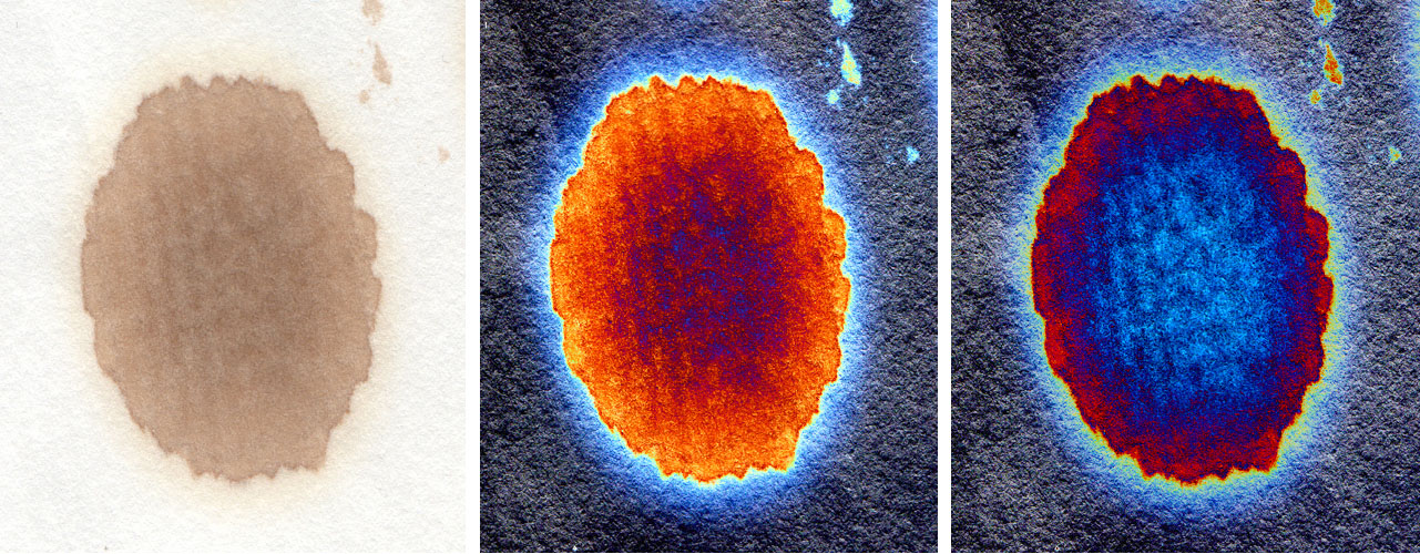

Valvoline SynPower5W30 A3, Mazda 3 2014г.в. 1,6Z, общий пробег авто 24300, пробег масла 1900км за 7 месяцев апрель - октябрь, средняя скорость 23 км/ч, 80 м/ч, 205 литров 95, город, сушка 6 часов при 24'C, бумага 80 офисная, доливки не было объем масла 3,9 литра, скан и пила + синусоид.
Спасибо за анализ.
Изменено пользователем nikol77777
@nikol77777, на нём ещё ездить и ездить)

Дело в том, что все остальное, можно сказать, в отличном состоянии. Я уже все посмотрел. А про масло случайно спросил и посмотрел, и оказалось не зря.
(Даже в коробке, раздатке и мостах масло поменяно не совсем давно и тоже синтетика Кастрол.)
