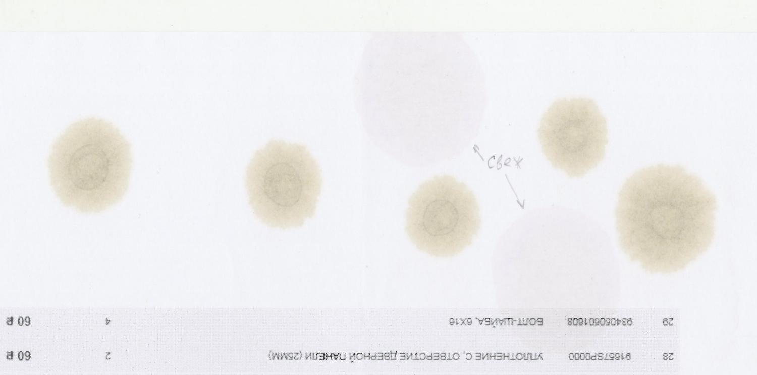

Можете уточнить по каким приметам Вы так жестко приговорили масло?
На первой картинке видно,что загрязнённость ядра и зоны вокруг него одинакова.

@odisva,я заметил,что нулёвки дают капли красивее,чем пятёрки.
Изменено пользователем ЛЫСЫЙ
Поискал для сравнения
ziz 0w30 c прошлой зимы:
cepsa 5w30
 и zic 5w40
Нулевки немного лучше.Ты прав.

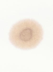

1. Idemitsu zepro 0W-20
2. Honda CR-V R20A9
3. 62 000км
4. 8949км из них 5500км трассы
5. с июня по ноябрь
6. 234мч
7. В основном АИ-95 ЯНОС 800л по б/к, ~815л по чекам
8. Проба взята после 10км поездки по городу, сушилась 24ч в квартире
9. Объем заливаемого масла полный/сервисный 4,5л/4л; доливка 1,25л
Последние 1,5 месяца короткие поездки. Края не ровные из за воды? Вроде хорошая капля, но мч много. Запутался.
хорошая потому что доливали
@Alberts75,
по мне так нормальная капля для дизеля... но я в дизельных не особо, если честно
@byarchitect,
состояние соответствует пробегу, масло рабочее
Масло Zic x9 5W-40
Пробег на масле 6300 км.
Общий пробег 95000 км.
пробу сушил 12 часов при комнатной температуре.
@Руслан_IMH, моё мнение - всё хорошо. Трассы много было? Через 1 - 2 тыс. км. повторите тест.
@Руслан_IMH
Еще рабочее, но можно уже поменять (имхо).
(@Dumus опередил)

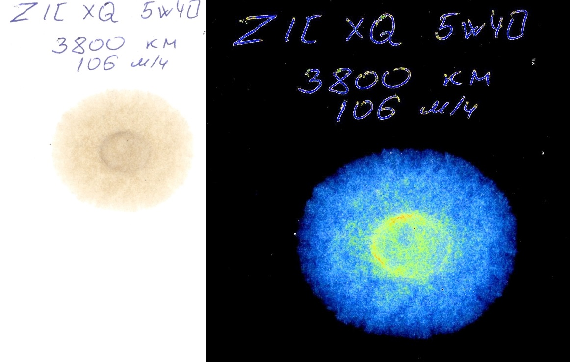

Почему-то у нас с Вами после обработки - немного различающиеся изображения (у Вас, как-бы сказать - масло на изображение немного выглядит лучше :bw:).
Я применяю (в фотошопе) только : кривые -> синусоида. А Вы как редактируете изображение?
@kdRash, учёл небольшую недосушку - 2-3% осветлил и на столько же (2-3%) увеличил контрастность, чтобы фон стал белым - так немного приблизили пробу к натуральному виду; сканеры без этой доработки немного привирают)
А, и + пила, "синусоида" тоже немного привирает.
Изменено пользователем Dumus
... учёл небольшую недосушку - 2-3% осветлил и на столько же (2-3%) увеличил контрастность
Спасибо.
Значит после этих операций тоже применили только "синусоиду", как у меня на фото выше?
Или у Вас есть какие отличия в "синусоиде"?
