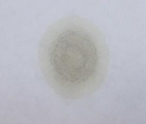

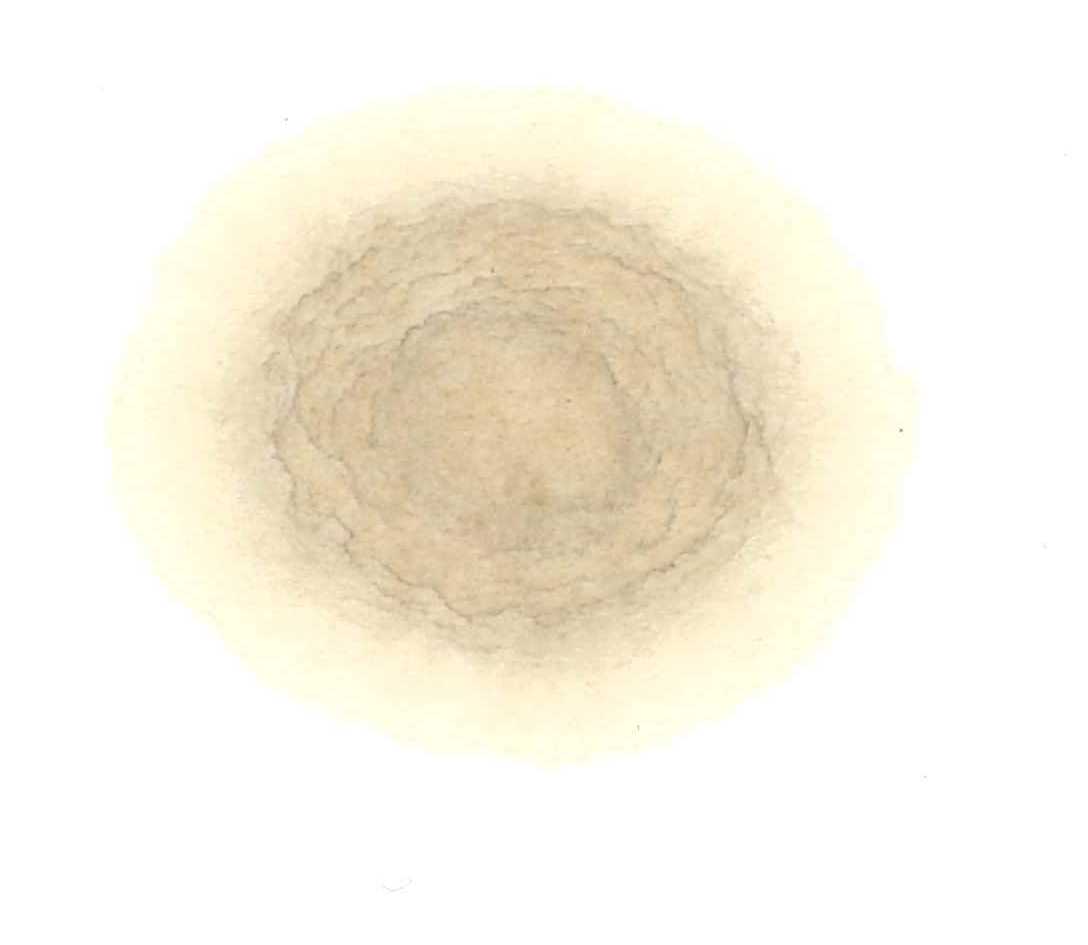

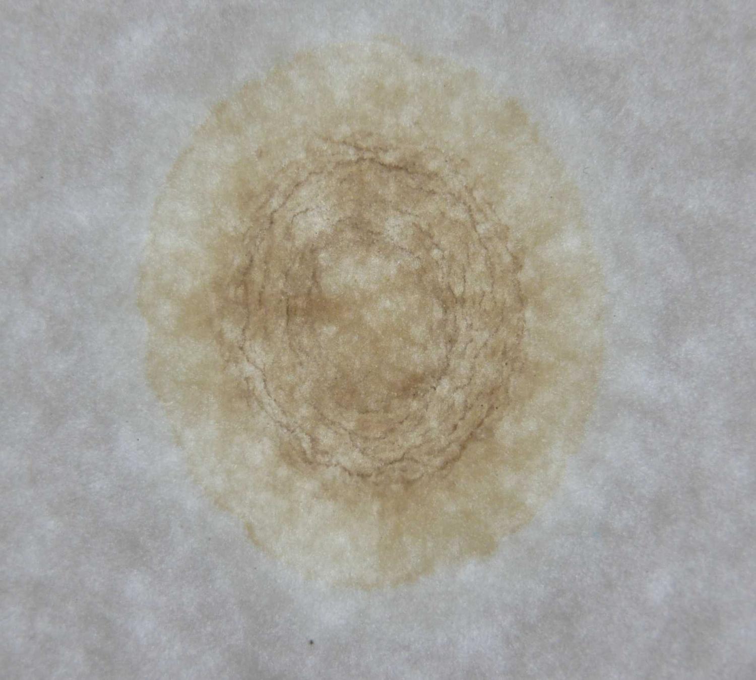

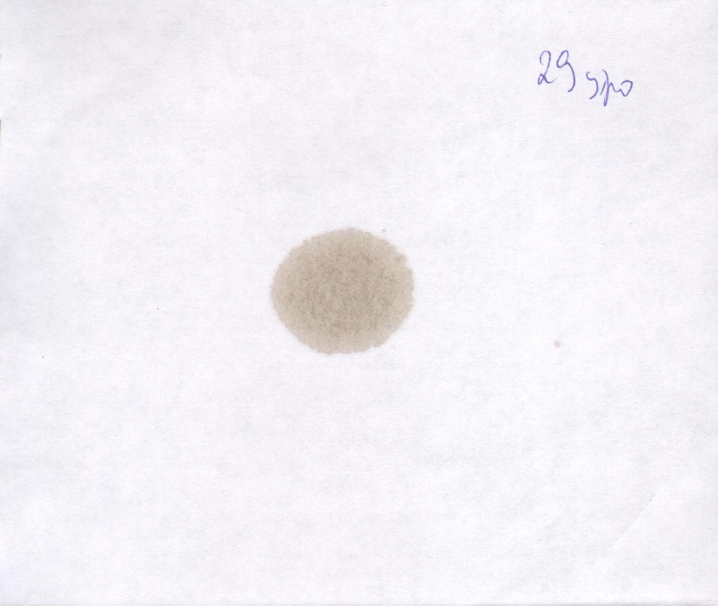

Масло Mazda Original Oil Supra 0W-20. Залито в автомобиль Mazda CX-5 2литра 5500 км назад. Общий пробег автомобиля 34000 км. Езжу 85% город, 15% трасса. За 5,5 тыс. намотал где-то 150 моточасов. Пробу брал после 10 км поездки по городу, сушил на подоконнике на работе 24 часа. Объем заливаемого масла почти 5л, масло не доливал.
Что-то не нашел похожих примеров. Не пойму, нормальное масло или нет.
Прикладываю три фото одной и той же пробы.
Сканированная проба:
Фото пробы при естественном освещении:
Фото пробы на просвет:
@Андрей Германович, крайне некрасивая капля - или неправильно сушилась, либо одно из двух )
Однако масло живое, рекомендую повторить тест через 1 тыс. км.
Да, весьма необычные узоры... не припомню ничего похожего даже!
Мне кажется имеет смысл перекапать... и обратить внимание на два момента:
не растрясти каплю при переноске к месту сушки и посушить не на подложке её, а на провис
@Урфин, перекапывал. Одно и то же. Сушу на провис.
Изменено пользователем Андрей Германович
Мне кажется в этом проблема:
сушить нужно в тёмном месте (чтобы не было воздействия солнечных лучей) и исключить воздействие сквозняков. Я обычно куданить в угол на шкаф кладу.
@Dumus, сейчас попробую капнуть и посушить в шкафу. Но, вообще, ради интереса капал у коллег, сушил также на подоконнике и у них нормально выглядещее масло получилось. Но, ради интереса, попробую в темном месте посушить.
@Андрей Германович, можно еще попробовать бумагу сменить, взять офисную другого бренда/модели... эффект бывает очень заметным иногда.

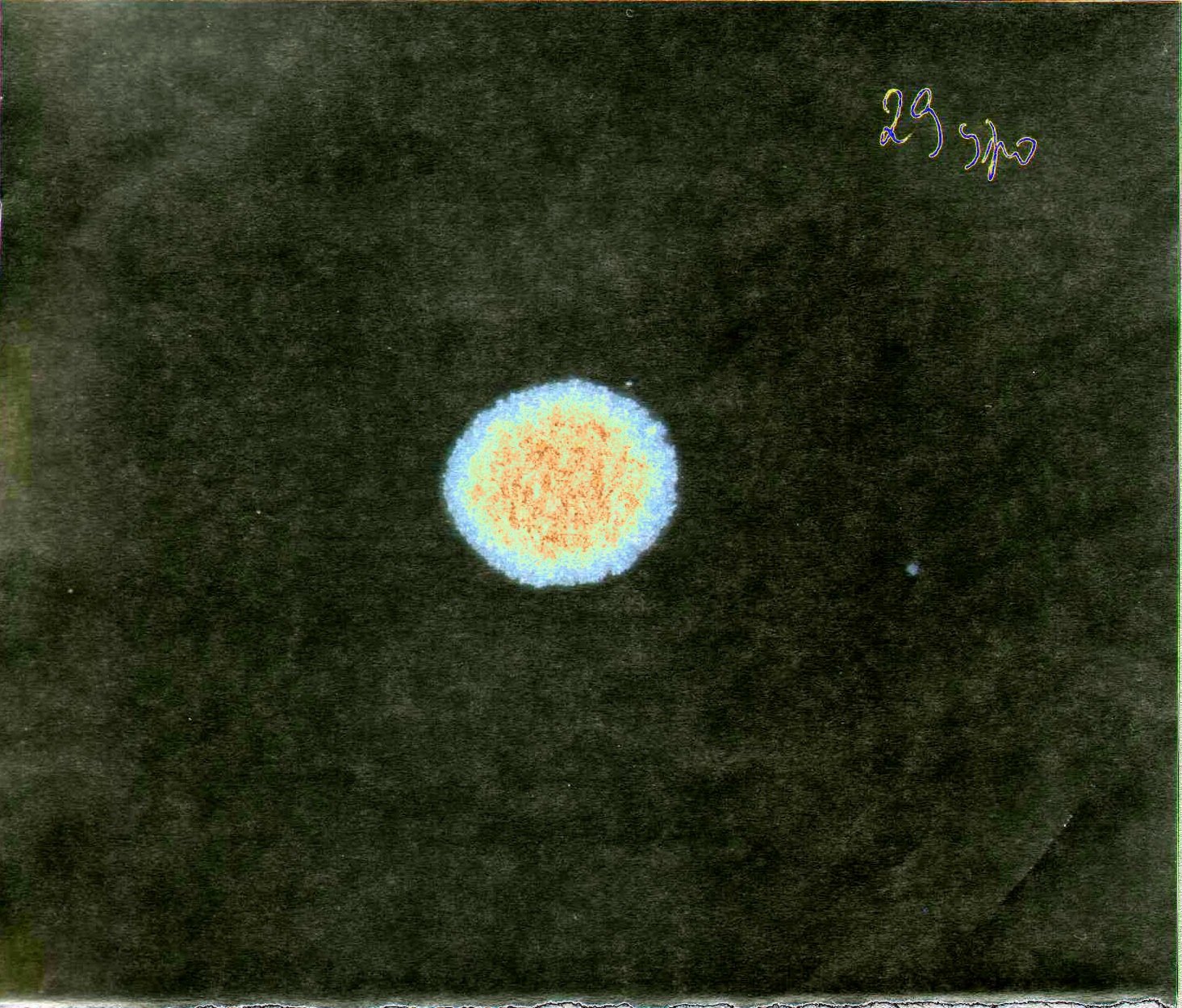

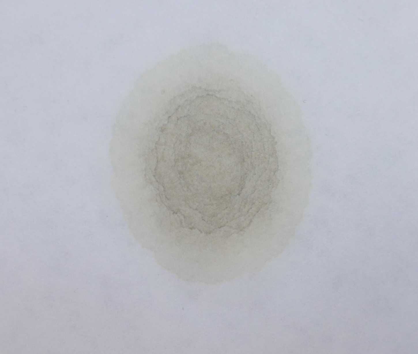

Уважаемые форумчане, выскажите пожалуйста свое мнение относительно состояния масла.

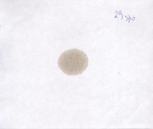

Shell Helix Ultra Professional AV-L 0W-30
Skoda Octavia CWVA
Общий пробег - 15 000 км
Пробег на масле - 4 000 км (из них трасса/город - 80/20)
Сезон эксплуатации с сентября по ноябрь
Моточасы - 95-100
Израсходованное топливо - 330 л.
Проба взята после обычного режима эксплуатации, сушилась сутки при комнатной температуре
Объем заливаемого масла - 4 л., доливок не было.

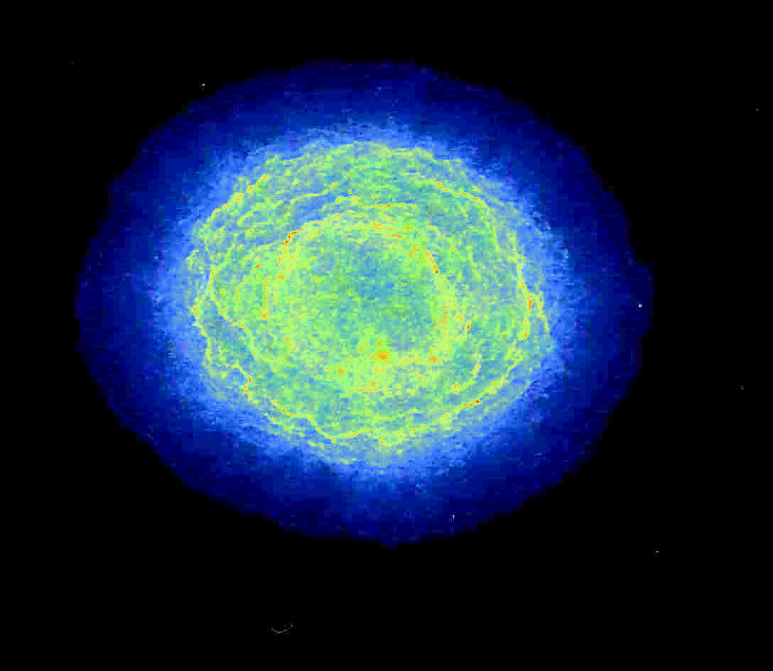

Бумагу с каплей сканировал и обрабатывал как в посте http://www.oil-club.ru/forum/topic/5210-kapelnye-testy-obschaya/?p=431427 с фильтрами Пила и Синусоида.
Спасибо!
Как-то масло очень быстро кончилось за 4т.км. Сливать уже.
@DimK@,
вообще действительно странно при описанных режимах и пробеге..., но масло уже на подходе  :pardon:
Ядро развалилось, зона чистого масла есть, но минимальна.
Просится на скорый слив масло...
сегодня еду на ТО, соответственно масло поменяют. Собственно хотел понять, продолжать ли лить это масло (дилерское), или надо срочно найти замену.
С начала эксплуатации до заливки Шелл, откатал почти 11 тыс. на заводском масле+пришлось доливать кастрол, грамм 700 (поменять не было возможности, путешествовал)...
Может из-за этого Шелл так быстро умер?
Или ну его, и лить что-то другое?
Изменено пользователем DimK@
@DimK@,
хотя попробуйте отсканировать саму каплю, без такого кол-ва пустого места вокруг и фон белый сделать...
может в этом дело быть вполне
фото есть капли?
У меня тоже бывают иногда капли без ядра получаются, а потом капнешь, и ядро на месте :D
@DimK@,
фото есть капли?
Фото не делал.
Что-то вот сходу не сообразить, как заставить сканер сканировать определенную область и задать фон...  :pardon:
