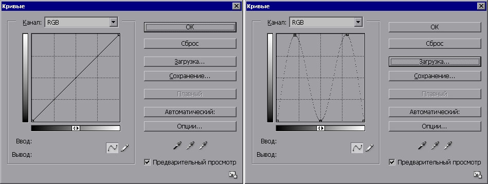

@kdRash, спасибо. а что за фильтры накладываете на изображение что цвета так инвертируются?
В Photoshop-е:
Изображение / Регулировки / Кривые.
Далее создаем синусоиду "пилообразную" и сохраняем как шаблон для последующих обработок нужных нам файлов, загружая этот файл шаблона в окне - "Кривые".
oil.rar
